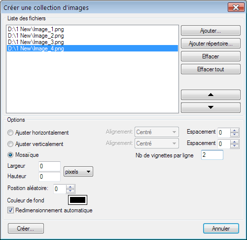

debutante wrote:Bonjour,
J'ai un document A2 et un scanner A4.
Est-il possible avec XnView 2.36 de faire plusieurs scan du document (4 minimum) et de les fusionner automatiquement ?
Si oui, merci de m'expliquer comment faire car je n'ai pas trouvé.
On peut attacher plusieurs images en utilisant XnView mais pour les scans cette méthode a probablement limites pratiques:
Browser >> Créer > Attacher des image... :

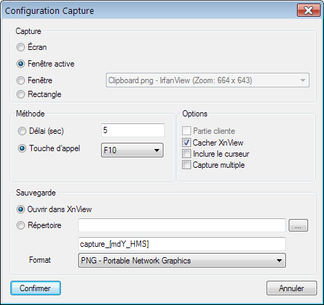

Je comptais faire un copier/coller de info/à propos pour indiquer quelle version j'ai, c'est impossible la fenêtre se ferme au moindre clic, grrr !
Outils > Capturer... :
Par exemple... :D
j'essayerai prochainement, merci
cday wrote:
Par exemple... :D
un copier/coller pour du texte, par pour insérer une image, merci quand même !
il y a la touche du clavier "Prt Sc" (print screen) qui fonctionne bien aussi.
