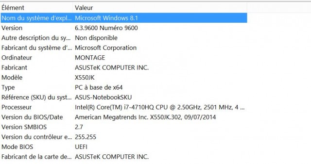

windows 10?
pierre-henri
Posts: 8
Joined: Sat Aug 31, 2013 5:52 am
Re: Vidéo et Extraire image courante
Post by pierre-henri »
Image du système :
Cordialement
