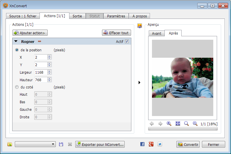

Vous utilizez encore le "rognage automatique" ?
Je crois que le "Rognage" est une alternative peut-être plus practique en général, si vos photos ont les dimensions égals, par example pour la premier scan au-dessus :
[XnConvert 1.76]
[XnConvert 1.76]

OK, merci, ça fonctionne mais pas sur toute car elles n'ont pas toutesles même dimensions.
Pourquoi ces réglages ??
si vous connaissez teamspeak, je vous invite a me rejoindre sur mon serveur privé afin de m'expliquer comme bien utiliser ce logiciel.
- Posts: 4591
Re: suppression fond blanc
Selon les dimensions de l'mage, avec une petit marge, les réglages optimales être determiner ...eliot31 wrote: Wed May 01, 2019 12:21 pm OK, merci, ça fonctionne mais pas sur toute car elles n'ont pas toutes les même dimensions.
Peut-être deux ou trois valeurs selon les dimensions des images differents, ou peut-être continuer avec "rognage automatique" ...
Je regrette ...si vous connaissez teamspeak, je vous invite a me rejoindre sur mon serveur privé afin de m'expliquer comme bien utiliser ce logiciel.
