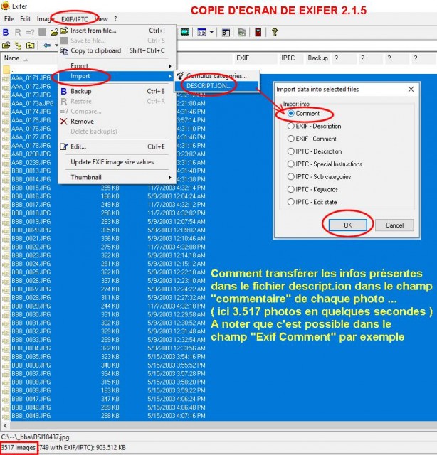

Ceci dit ... je viens juste de trouver la solution
C'est via un logiciel tiers car il s'agit de Exifer, programme assez ancien déjà et apparemment connu de certains ( m'en suis aperçu après coup dans les forums anglophones )
Plus qu'un long discours je joins ici une copie d'écran
Petites précisions :
- pas de récursivité ... un répertoire à la fois
- éviter de traiter + de 2.000 photos à la fois : risque d'oubli de certaines photos
- Facile d'emploi, gratuit et convivial
Merci encore pour votre soutien ... Xnview pour moi remplace et complète parfaitement ACdsee 3 que j'ai utilisé pendant + de 15 ans je crois
Michel Blas

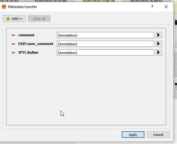

Pour ces recopies de métadonnées, j'avais complètement zappé la fonction "Outils, Conversions par lots" de XnViewMP, qui devrait d'ailleurs se nommer "traitement par lots" , comme dans la version en anglais...
Et donc , si on souhaite récupérer des métadonnées pour les transcrire dans d'autres métadonnées IPTC ou XMP, je pense que c'est dans cet outil qu'il faudrait le faire
Pierre, c''est ce que vous proposez ?
En plus de description, il y a aussi des métadonnées EXIF que d'anciens photographes ont utilisées et qui pourraient aussi être transcrites
exif:comment, exif:copyright, exif:xpauthor, exif:xpkeywords

Non, car ici il ne faut pas que l'image soit ré-écritemichel038 wrote: Mon Jun 03, 2019 4:59 pm Pour ces recopies de métadonnées, j'avais complètement zappé la fonction "Outils, Conversions par lots" de XnViewMP, qui devrait d'ailleurs se nommer "traitement par lots" , comme dans la version en anglais...
okEn plus de description, il y a aussi des métadonnées EXIF que d'anciens photographes ont utilisées et qui pourraient aussi être transcrites
- Posts: 1574
Re: Transfert de descript.ion vers Exif
Exact.Non, car ici il ne faut pas que l'image soit ré-écrite
Comme la quasi totalité des traitements concernent l'image elle même, je suppose qu'il serait difficile de faire exception pour les métadonnées.
D'ailleurs, ce traitement par lots sur les métadonnées est mal mis en valeur dans cet endroit discret (la preuve, il m'avait échappé à cause du scrolling horizontal qui masque le côté droit des cases de saisie, et alors que j'ai passé "un certain temps" pour fouiller les menus et écrire mon tuto !)
En plus, il comporte ses propres réglages (en bas du scrolling) qui peuvent être différents de ceux de la fenêtre Ctrl i , il faut vraiment être attentif.
Donc, si vous envisagez une nouvelle entrée de menu, il faudrait qu'elle puisse proposer à la fois les futurs traitements , et aussi ceux qui existent déjà dont je parle ici.
Encore bravo pour tout ce travail, dont je découvre encore des pans entiers .
