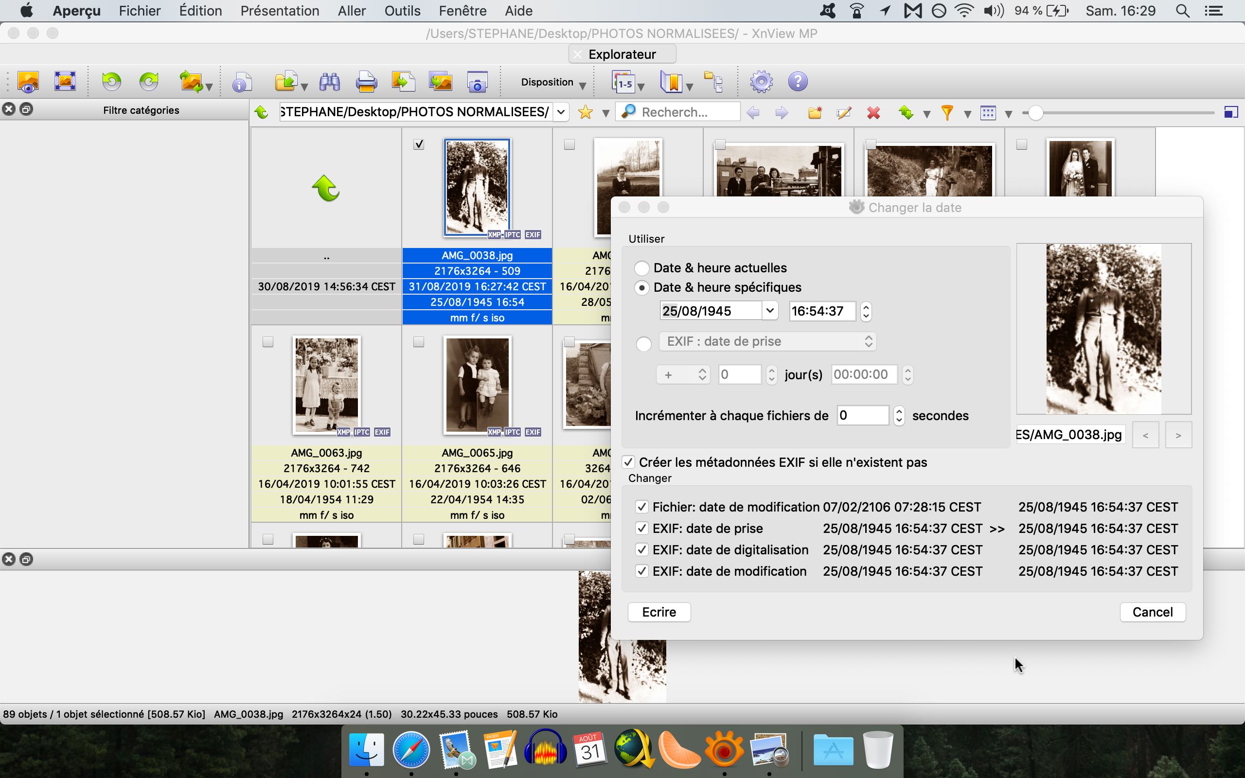

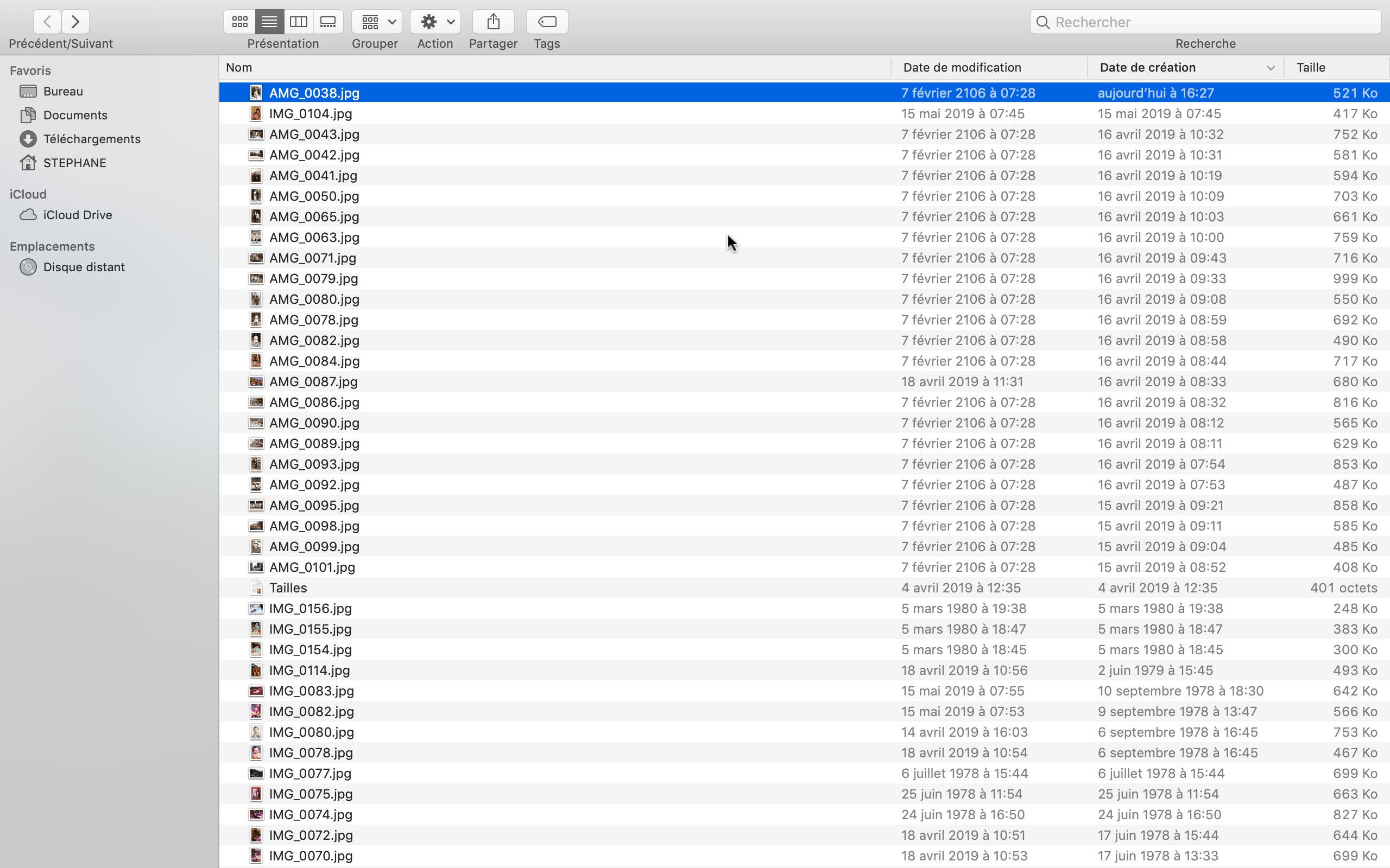

Bonjour, J'utilise XnView sous Mac. Le logiciel fonctionnait très bien jusqu'à présent, je m'en sert pour changer les dates de vieilles photos scannées (années 1940). Aujourd'hui quand je suis dans XnView la présentation des photos est la même, tout semble correct et les dates sont bonnes, mais quand j'enregistre sur le Mac celui-ci me met la date de modification comme date de création et la date du 7 février 2106 comme date de modification! Je n'arrive pas à trouver ce qui ne vas pas... Pouvez-vous m'éclairer? Merci.
Posts: 48934
Re: Problème d'écriture avec XnView sous Mac?
donc en passer par le dialogue 'Changer date'? pourriez vous poster une copie ecran?

Oui c'est ça, j'utilise 'changer date' et la date souhaitée s'affiche correctement dans XnView mais dans mon explorateur j'ai à la place date de création la date de modification, et à la place de la date de modification j'ai immuablement le 7 février 2106 à 07:28...

vous ne deviez pas utiliser des dates < 1945 avant?? Normalement, une date de modification fichier avant 1970 n'est pas possible.
GalmOne
Posts: 8
Joined: Thu Nov 21, 2019 1:41 pm
Post by GalmOne »
Fort possible en effet, la date de prise de la photo doit être indiquée ailleurs, parce que dans les données du fichier, on ne peut donner que des dates à partir du 1er janvier 1970, les ordinateurs ne peuvent simplement pas afficher/enregistrer d'autres dates vu que c'est le "jour 1" du calendrier informatique...
