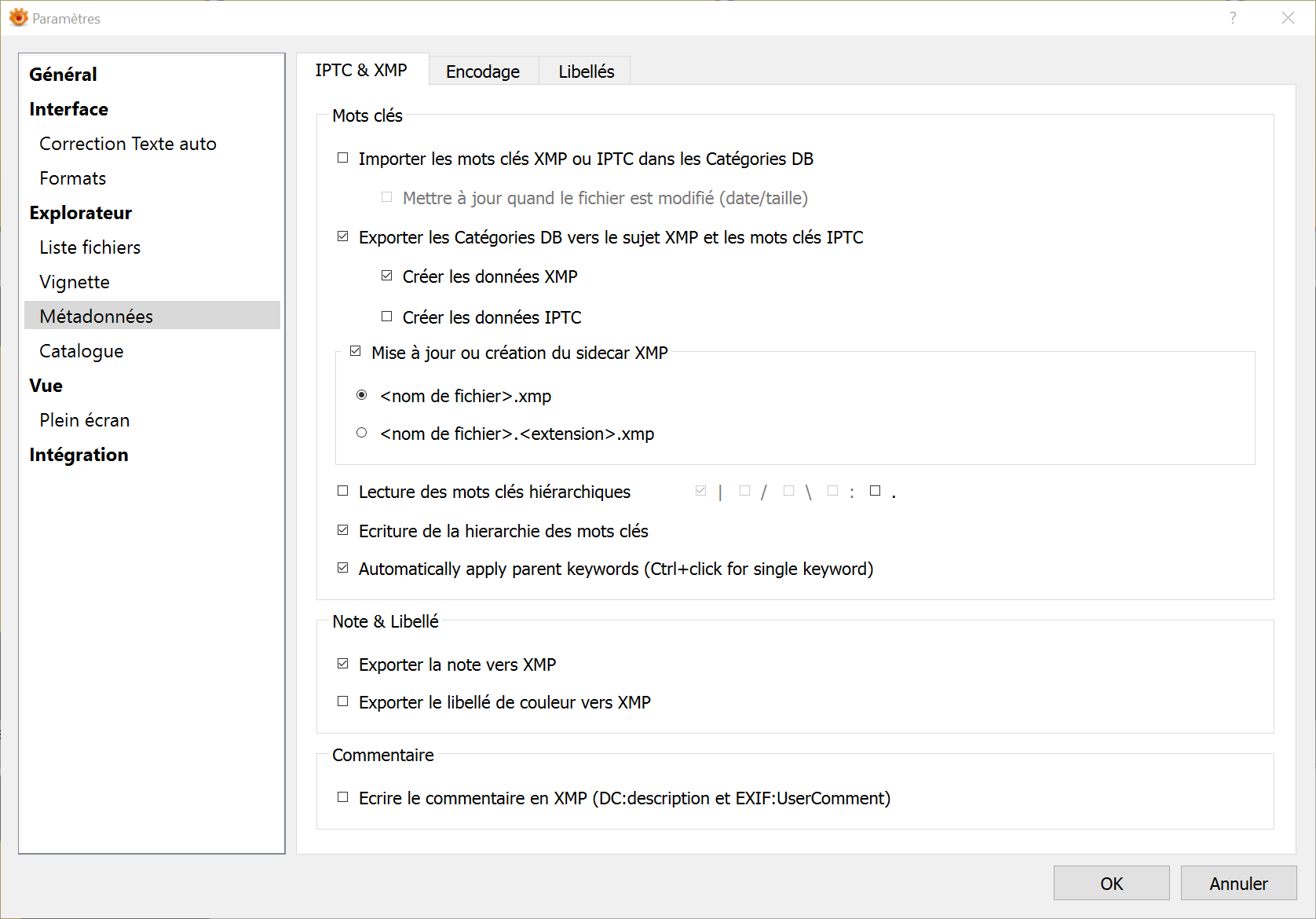

dans PArametres>Metadonnée comment est configuré le fichier companion? Vous renommez depuis la liste vignette?

Re: Renommer fichier et side-car
Merci Pierre pour la réponse.
Je renomme en lot via un masque.
Quel est le rôle de Parametres / Metadonnées pour cette requête ?
J'ai configuré cette page pour créer des xmp de mots-clés.

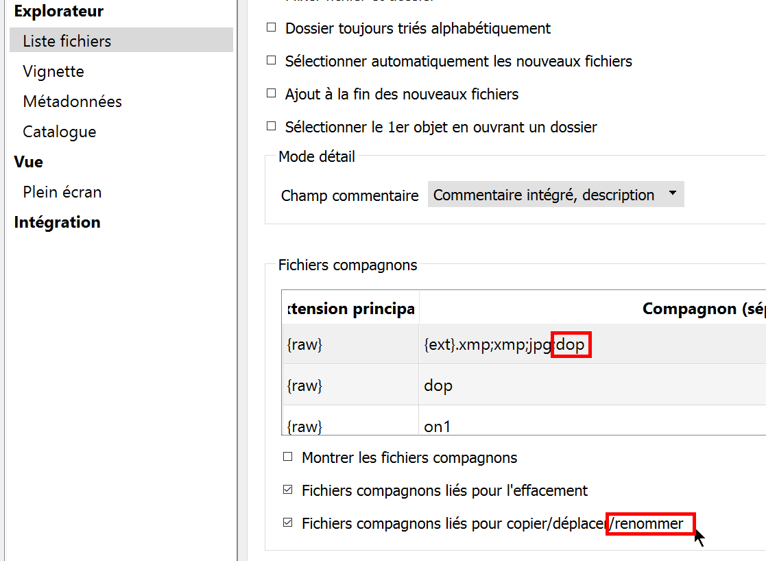

- Posts: 48837
il faut rajouter {ext}.dop et non .dop

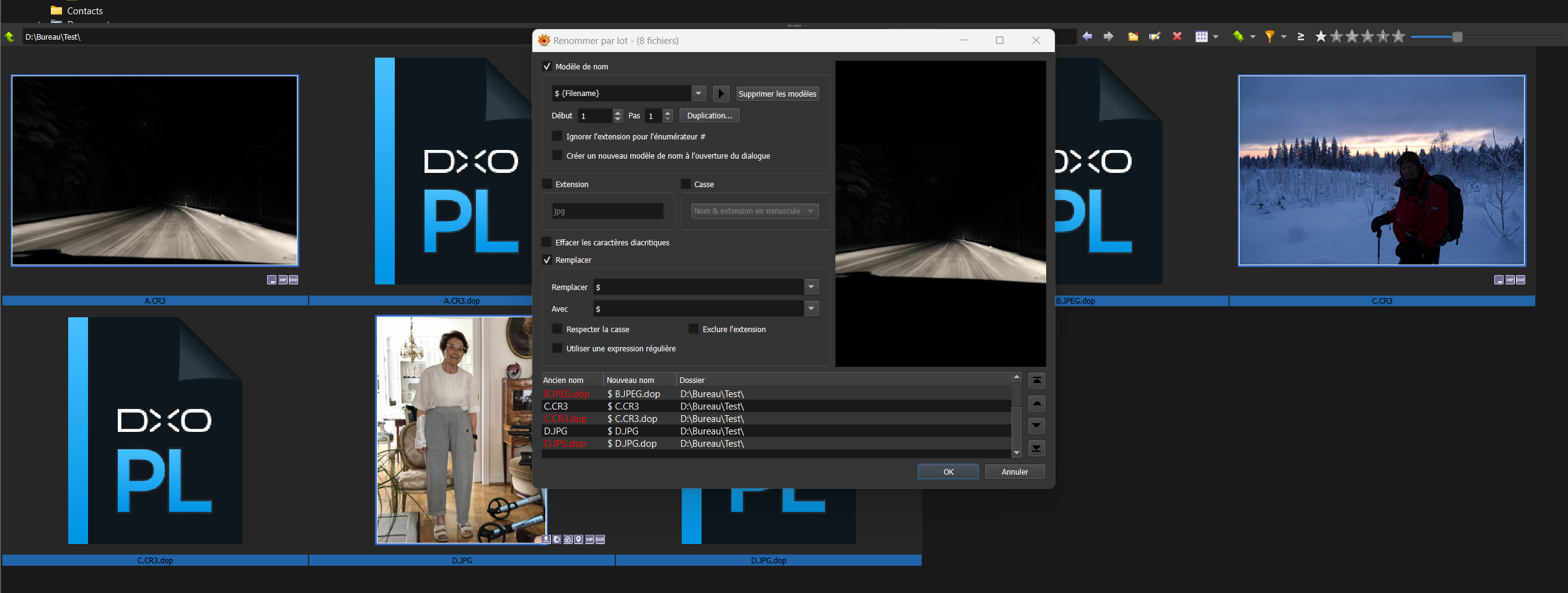

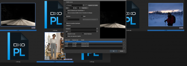

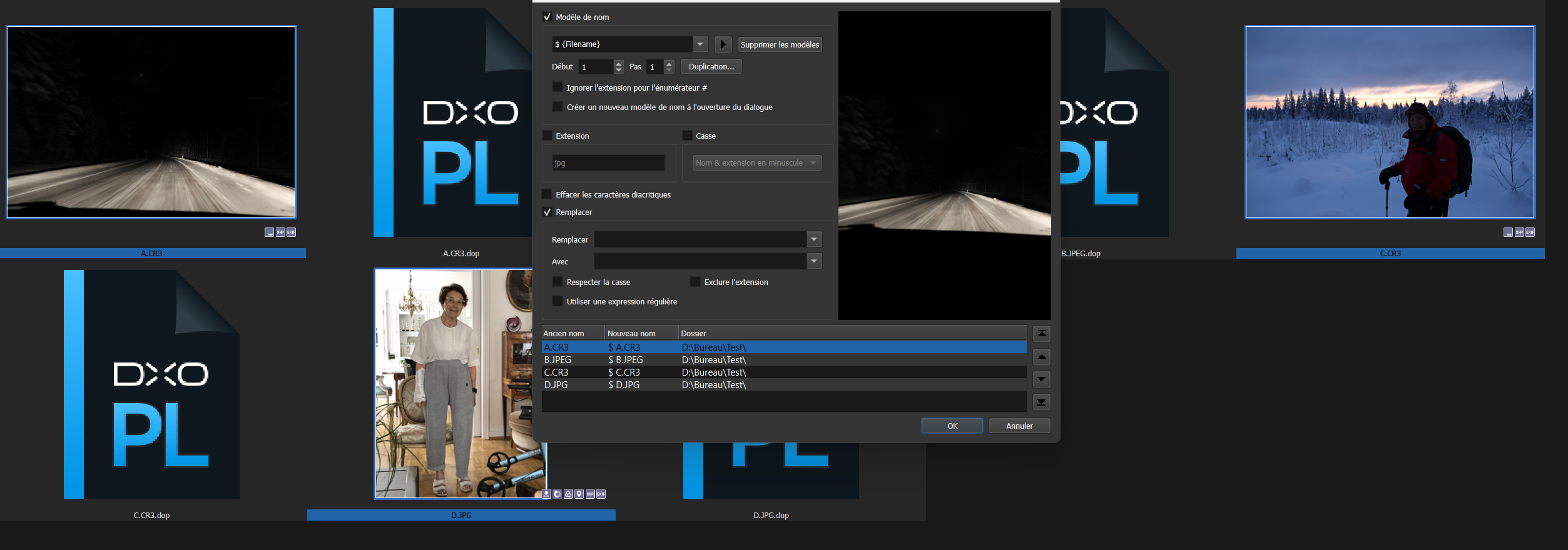

J'ai créé cette entrée {ext}.dop
Quand je renomme une image isolée dans l'explorateur, le fichier compagnon est effectivement renommé, que ce fichier compagnon soit affiché ou non.
Par contre, pour que le renommage fonctionne par lot, je dois cocher "montrer les fichiers compagnons" dans les paramètres et les sélectionner pour que le renommage fonctionne correctement.
Est-ce qu'il y a un moyen de faire un renommage par lot sans afficher les fichiers compagnons ?
En fait, mon besoin est plus complexe.
Je voulais appliquer le modèle {EXIF:Date Digitized [Y_m_d H_M_S]} {Filename} pour à la fois le fichier source et le fichier side-car. Mais sauf erreur comme le sidecar de DXO ne contient pas de données Exif, je me retrouve avec des noms de fichier différents.
Y-a-t-il une solution pour mettre la date de prise de photo à la fois dans le nom du fichier source et du fichier compagnon ?
