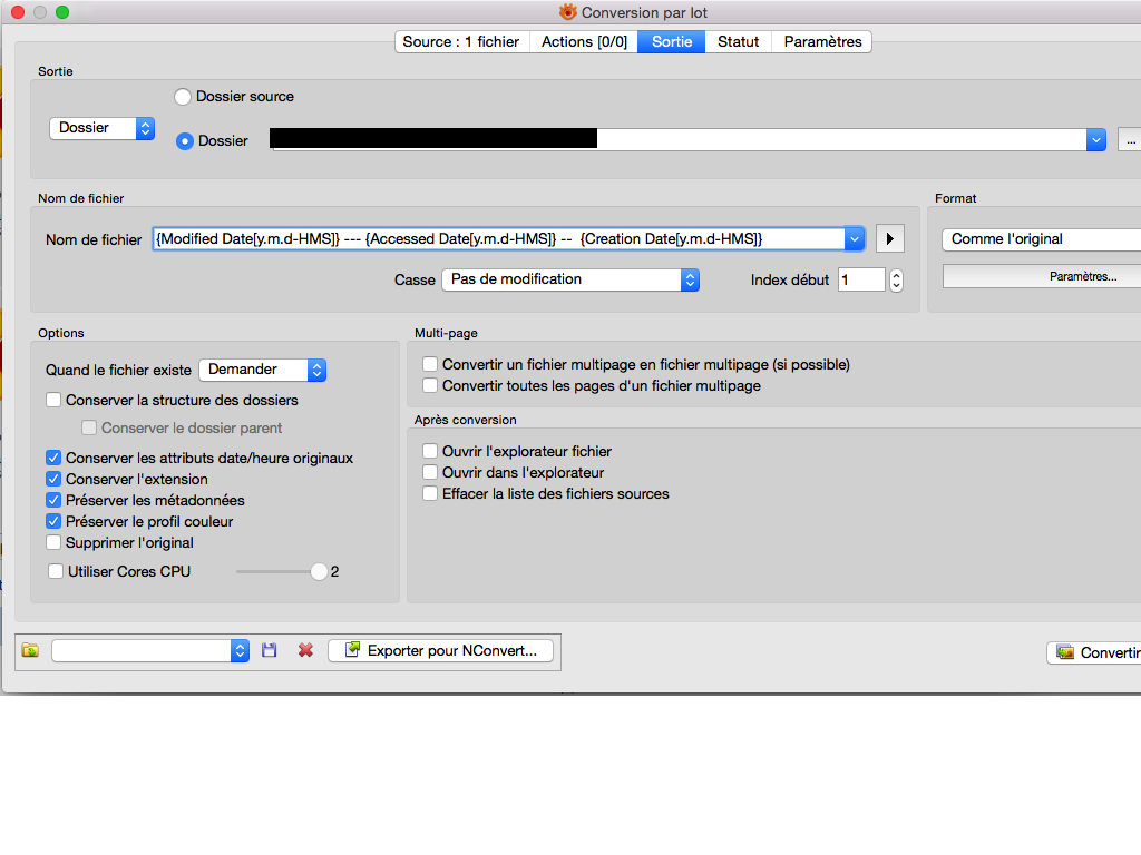

je souhaite modifier le nom de toutes mes photos par la date de prise de vue.
Malheureusement je n'y arrive pas ...

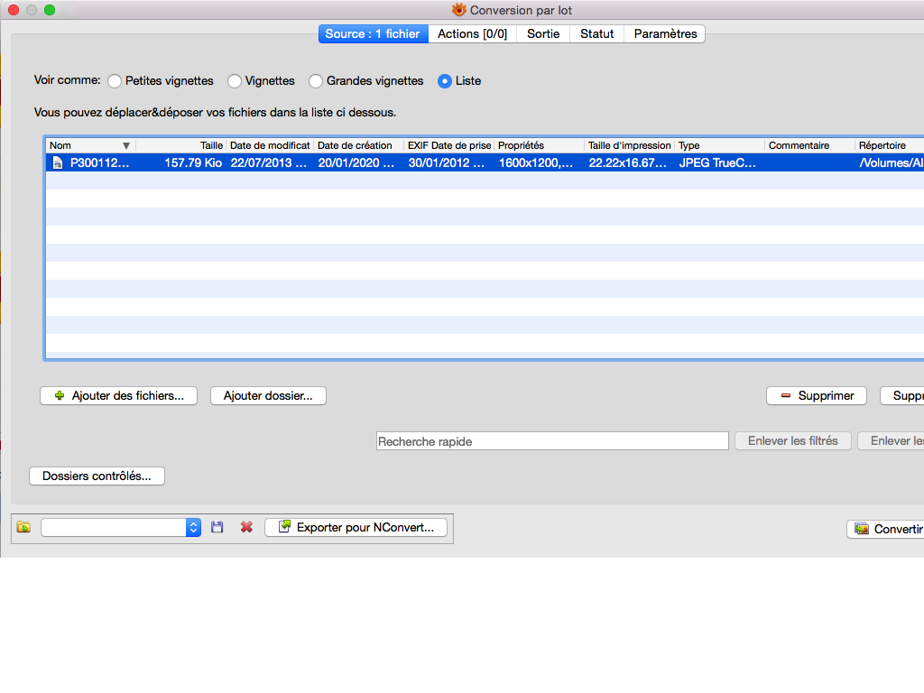

J'ai l'exemple de ce fichier photo qui possède 3 dates. Seule le 30/01/2012 m'intéresse:
Je sélectionne les 3 types de date possible en export:
Voici le résultat
Comment faire pour lui faire apparaître la bonne date?
Merci pour l'aide,
Alex
mauvaise date export

Re: mauvaise date export
Il faut aller chercher le champ "Exif Image, Date de prise", et modifier un peu le libellé obtenu en {EXIF:Date Taken [Y-m-d]} pour obtenir AAAA-mm-jj dans le nom de fichier. ( Pour certains appareils photos ou scanners, c'est le champ "Exif Image, Date de digitalisation" qui fonctionne bien)
Vous pouvez plutôt utiliser la fonction "Outils, Renommer par lots", si c'est la seule opération que vous avez à effectuer.
En fait, je pense que la fonction conversion par lots décode et réencode l'image, ce qui induit une inutile (légère) perte de qualité en jpeg.
Super merci ça marche nickel
