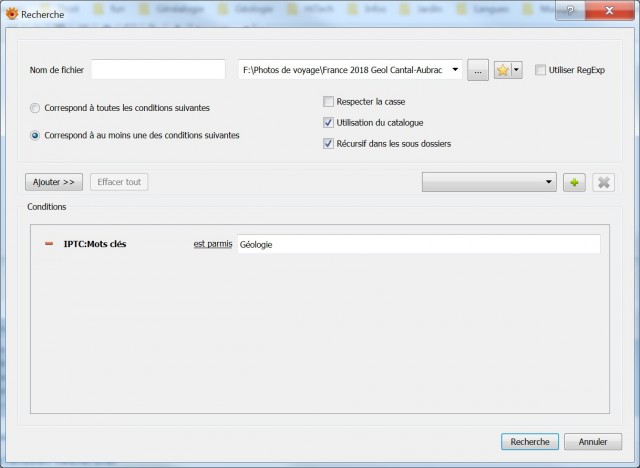

La très puissante nouvelle fonction Rechercher a le pb suivant quand on cherche des mots-clés dans un dossier d'images jpg :
Une fois le résultat affiché, le bouton Parcourir ne présente dans l'explorateur qu'une partie des résultats (9 ou 10 souvent ?)
HP
						- cousinhub38
- Posts: 220
- Joined: Thu Mar 17, 2016 6:20 pm
- Contact:
Re: Pb sur la fonction Rechercher
Euh je n'arrive plus à le reproduire, pourtant c'était net et systématique.
SJe cherche, et si je n'arrive pas à le reproduire je supprime le message.
HP
						- cousinhub38
- Posts: 220
- Contact:
Voilà : il faut cocher Utilisation du catalogue (fenêtre Recherche)
Recherche dans le dossier courant.
Pas de nom de fichier.
Un seul critere : IPTC-Keyword
Sans "Utilisation du catalogue" :
s (par exemple) ;43 fichiers trouvé
Avec :Parcourir en montre bien 43
43 fichiers trouvés, mais Parcourir en montre 9

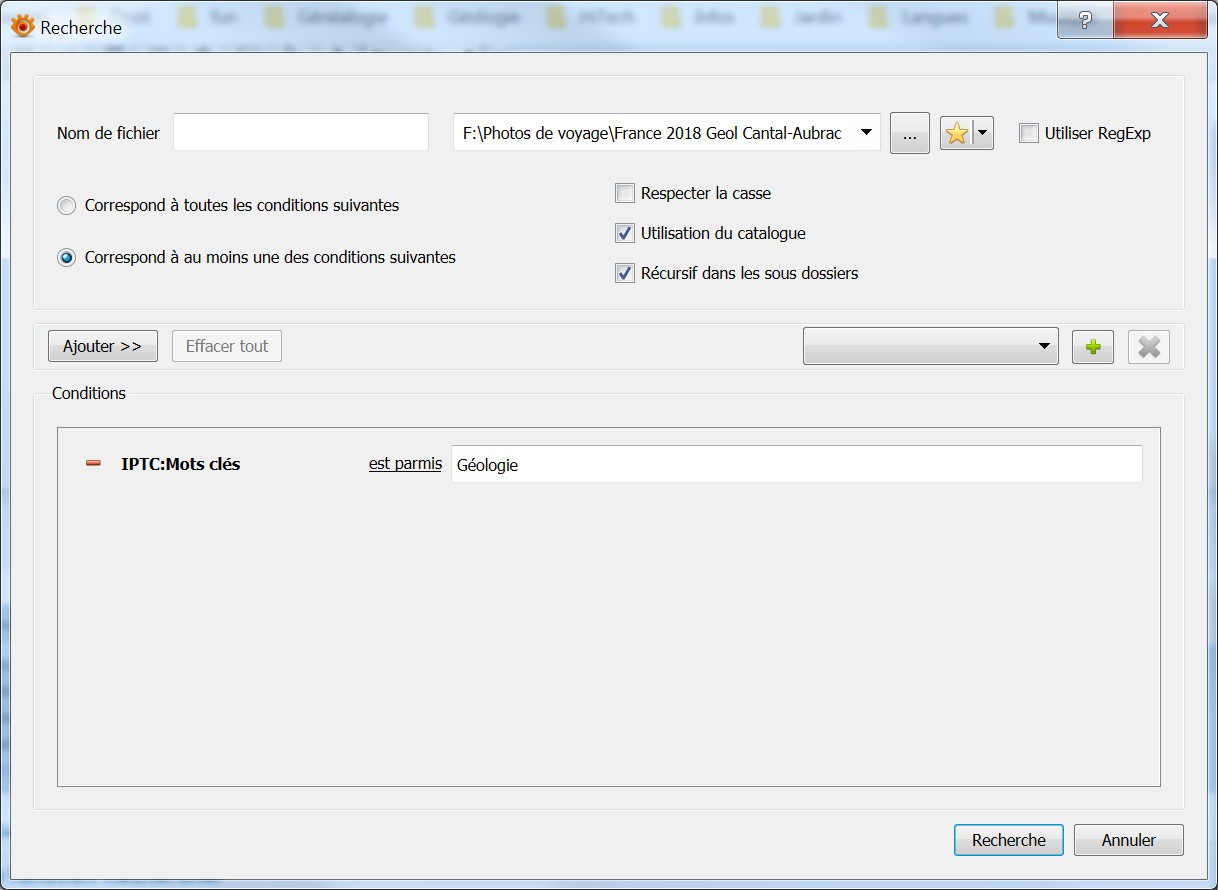

Voici la recherche en pièce jointe (il n'y a pas plus simple).
