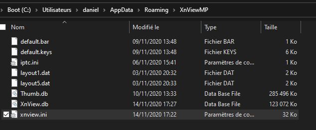

garagniat
- Posts: 11
- Joined: Fri Nov 06, 2020 3:15 pm
Re: lecture de vidéos
je fais un double clic sur le fichier xnview.ini qui s'ouvre dans le bloc note.
je modifie la valeur true par false et j'enregistre la modification
pour le dossier voir fichier joint
merci
merci
garagniat

J'ai trouvé mon erreur, je modifiais le fichier XnView.ini depuis l’application .Cette fois je l'ai fait en remontant depuis C: et j'ai pu modifier
useInternalVideoPlayer=false cette modif a bien été prise en compte,malheureusement maintenant, Xnview ne lit plus les vidéos
j'ai le logo VLC sur l'image de la vidéo mais çà ne fonctionne pas.
auriez vous une solution ?
