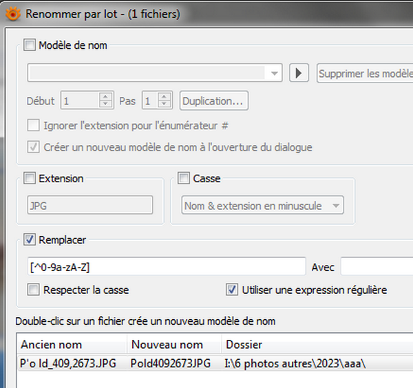

Quelque chose comme ça ?
Et pour conserver le point entre le nom de fichier et l'extension JPG, ce sera : [^0-9a-zA-Z.]
Dans cet exemple, l'accent circonflexe de l'expression régulière signifie "sauf"
Donc on remplace tout caractère par "rien" (la case vide à droite) , sauf les chiffres 0-9 , les lettres a-z et A-Z et le point
[^0-9a-zA-Z.]You do not have the required permissions to view the files attached to this post.
