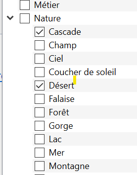

Bonjour !
J'ai des photos avec les bonnes catégories "finales" mais sans l'arborescence qui y conduit.
Je n'arrive pas à inscrire la hiérarchie complète.
J'ai essayé de modifier la date (par exemple) en ayant auparavant coché
"Mette à jour quand le fichier est modifié"
et "Ecriture de la hierarchie des mots-clefs"
Sans succès.
Comment faire svp ?
Comment compléter la hiérarchie des catégories

Pourriez vous mettre des copies ecran de ce que vous faites et souhaitez avoir?

Dans Nature, je souhaite que Nature soit cochée au même titre que Cascade

Il faut cocher dans les paramètres "Appliquer automatiquement les mots-clés parents"

Merci, mais je n'ai pas été assez précis ...
Je voulais dire : comment faire, "après coup".
Donc : comment appliquer les mots-clés parents sur des photos qui n'ont pas ces mots-clés parents mais qui ont les bonnes catégories filles.

Ah ok.
A part les désélectinner puis resélectionner, je ne vois pas... mais ça fait du boulot
Tu peux sélectionner par lot pour gagner du temps.

Je ne vois aussi que la méthode quasi manuelle.
-Sélectionner une catégorie fille dans le filtre des catégories
-Sélectionner les photos
-Décocher / recocher la catégorie en attendant un instant entre deux.
-Déselectionner les photos (indispensable)
recommencer pour chaque catégorie fille.

Effectivement on s'en sort comme ça.
Un peu laborieux.
Soit je fais comme ça, soit je renonce et je me contente de la situation existante ...
Un peu laborieux.
