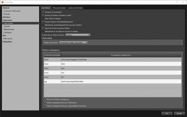

comment est configuré les fichiers companions?
Franky
Posts: 303
Location: France - BZH
Re: Rennomage fichier compagnon respecter la casse
Post by Franky »
Comme cela:

J'avais contourné le problème en ajoutant une ligne au tableau "fichiers compagnons"
* | {ext}.xmp;xmp;{ext}.dop
