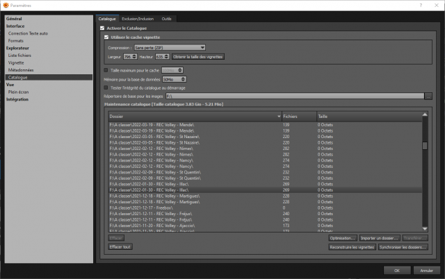

J'ai remarqué que mes dossiers de mon catalogue sont tous doublés et ils ont une taille de 0 octets.
En supprimant des dossiers et en les réimportant, ils se retrouvent également doublés.

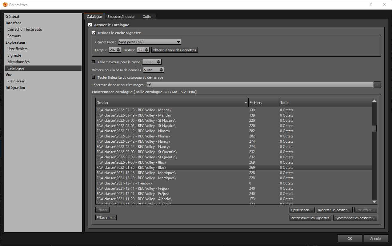

Bonsoir,
J'ai supprimé mon catalogue puis j'ai importé de nouveaux dossiers.
Ces dossiers sont ajoutés au catalogue et sont uniques.
Mais quand je sélectionne une ou plusieurs photos d'un dossier et que je fais "une mise à jour du catalogue à partir des fichiers" cela me crée un doublon de ce dossier dans mon catalogue.

Pourquoi avez vous 'repertoire de base'? Vous utilisez un dossier partagé?
Franky
Posts: 307
Location: France - BZH
Re: Cannot update xmp PhotoLab -> XnViewMP
Post by Franky »
Aucune idée pour le répertoire de base.
Non pas de dossier partagé, c'est un disque local où sont stockées mes photos.
J'ai supprimé ce "répertoire de base" et je n'ai plus de doublon, ce problème est réglé merci.

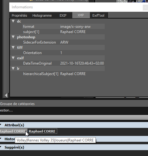

Par contre maintenant les mots clés ne mettent bien à jour mais en doublons.
Quand j'applique un mot clé par PhotoLab ( c'est aussi le cas avec Bridge ), XnViewMP se met à jour avec ce mot clé mais ajoute le même mot clé avec un lien hiérarchique différent ( celui-ci qui existe dans mes catégories ), alors que dans le XMP il est unique.
XnView MP - Mot clé double.png (19.24 KiB) Viewed 2140 times

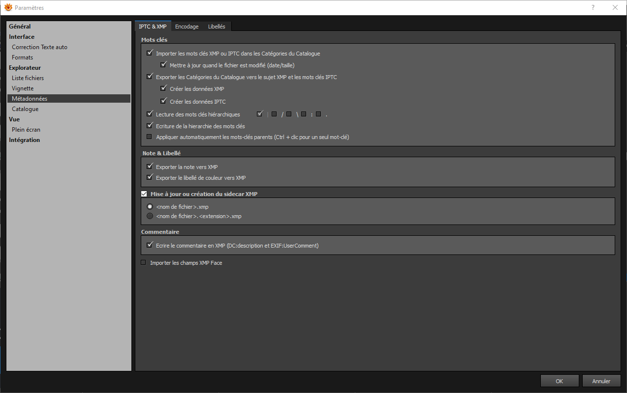

J'applique un mot clé avec Photolab qui, soit est intégré au fichier si JPG, soit un fichier XMP si RAW.
Je vérifie avec Bridge si cela se passe bien dans les 2 cas et en plus avec Notepad++ pour ouvrir le XMP.
Ensuite dans l'explorateur de XnViewMP, je désélectionne /sélectionne le fichier image, voir, je fais une "mise à jour du catalogue avec le fichier".
Je valide ou pas "mise à jour ou création" du XMP suivant le cas.
