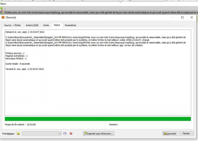

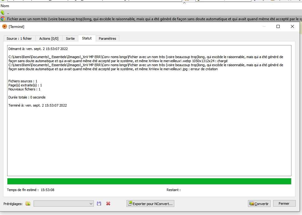

Bonjour, j'ai eu du mal à trouver un post qui traite déjà de ce problème pour éviter d'ouvrir un "nouveau bug" de plus.
Il me semble quil s'agit du même problème, bien qu'il soit apparemment traité ici "en ligne de commande" ?

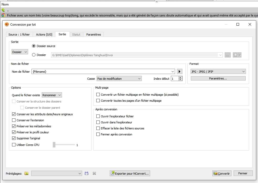

1- sélectionner un fichier avec un nom très long
"Fichier avec un nom très (voire beaucoup trop)long, qui excède le raisonnable, mais qui a été généré de façon sans doute automatique et qui avait quand même été accepté par le système, et même XnView le merveilleux!.webp" (215 caractères sans l'extension ; 72 caractères au total pour le nom complet du dossier)
2- Ctrl+U (Outil/Conversion par lot...)
2- sortie : Dossier source
3- Nom de fichier : {Filename}
4- Supprimer l'original Coché
==> Erreur lors de la création du fichier, mais l'original est supprimé (heureusement, il est allé dans la corbeille...)
Hello, I had trouble finding a post that already deals with this problem to avoid opening a "new bug".
It seems to me that it is the same problem, although it is apparently treated here "in command line"?
1- select a file with a very long name
"File with a very (or even much too) long name, which exceeds the reasonable, but which was generated probably automatically and which had been accepted by the system anyway, and even XnView the wonderful!.webp" (215 characters without the extension; 72 characters in total for the complete name of the file)
2- Ctrl+U (Tool/Batch conversion...)
2- Output: Source folder
3- File name: {Filename}
4- Delete original Checked
==> Error when creating the file, but the original is deleted (fortunately, it went into the recycle garbage can...)
