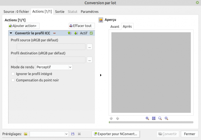

C'était bien ma question. Comment. Car je ne l'ai pas trouvé.
J'ai bien vu "Conserver le profil ICC", et "Préserver le profil de couleurs", mais pas "Supprimer le profil couleur et le remplacer par ...."
Posts: 4627
Re: Passer du profil Adobe RVB au sRVB
Voilà !

OK. Sur l'onglet "Action", je ne voyais que celles qui étaient déjà pré-sélectionnées, et j'avais zappé "Ajouter action"...
Merci !
