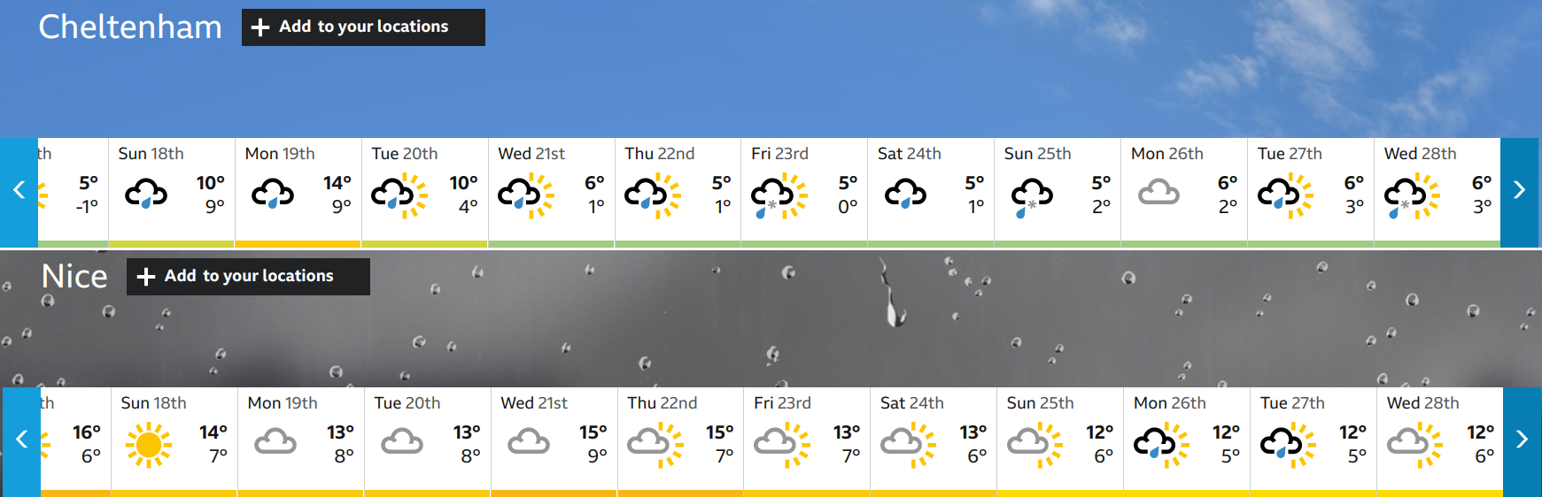

Si vous voudriez perfectionner votre anglais je pourait peut-être passer l'hiver chez vous? Côte Méditerranée?ageo wrote: Thu Dec 15, 2022 5:12 pm Premier ou deuxième degré ? Pourquoi pas, cà me permettrait de perfectionner mon anglais, qui en a grandeemnt besoin. C'est où ? Cela étant, ça marchait avant en français.
