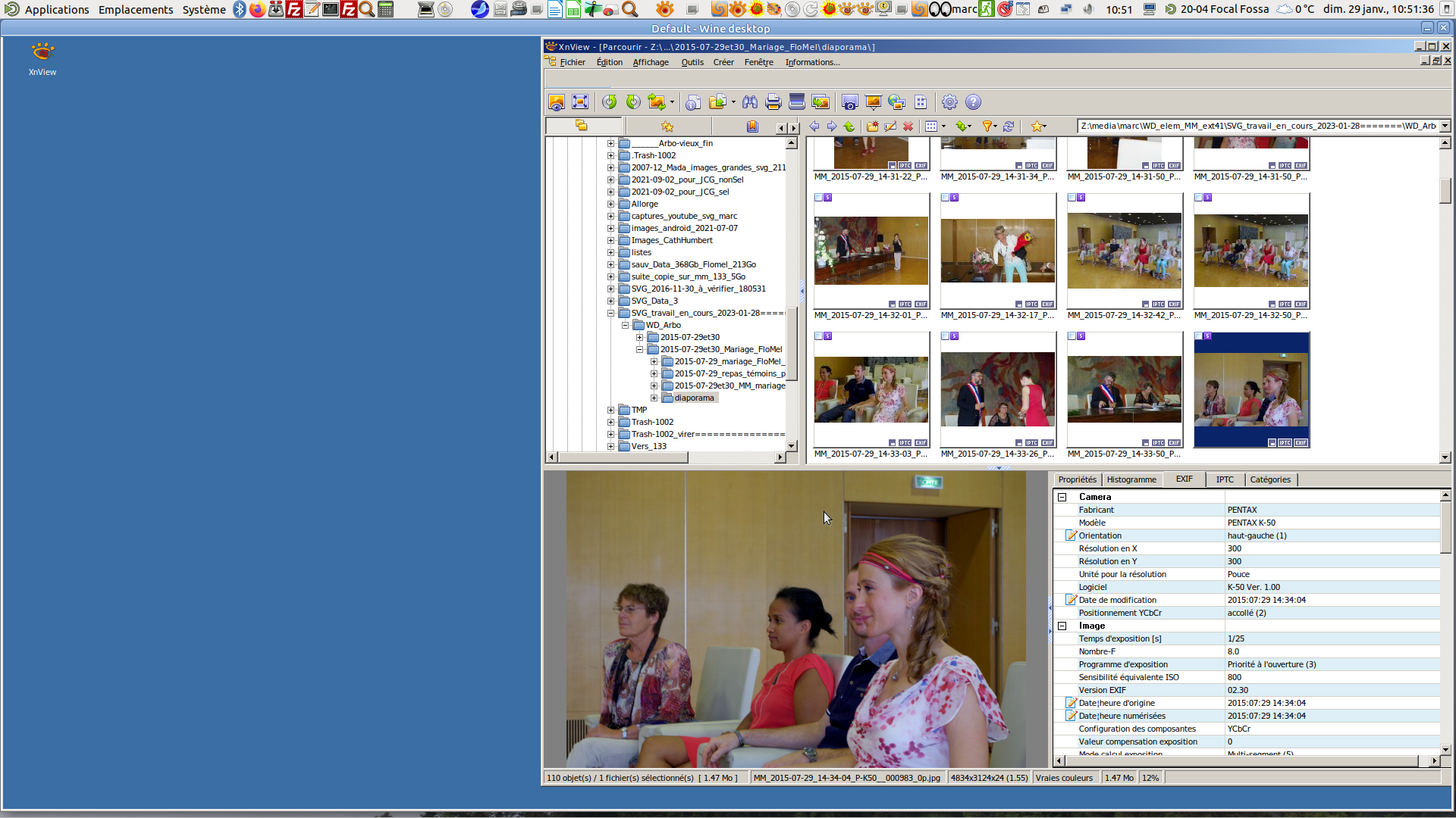

Aujourd'hui, alors que je mettais de l'ordre dans une arborescence chargée, je me suis retrouvé sans savoir pourquoi avec non pas une case à cocher en haut à gauche dans chaque miniature, mais avec 2, une "normale" à fond blanc en haut à gauche, et une autre à sa droite, bleue foncée avec semble-t-il un éclair blanc au centre du fond bleu, et en même temps, il semble que XnView changeait tout seul la date EXIF de prise sur les images : d'où panique à bord (les répertoires complets passés à la date courante, je n'ose plus toucher à rien ;-((

pourriez vous envoyer une copie ecran?

J'ai une copie d'écran faite aujourd'hui.
Le dessin sur la deuxième coche n'est pas un éclair mais le chiffre 5 :
https://cjoint.com/doc/23_01/MADj27HEhl ... -51-36.png
Le pb ne s'est pas présenté en MP aujourd'hui, mais en "classic" sous wine, j'y suis arrivé avec les mêmes données. Mais les symptomes sont apparemment moins graves: il y a bien les 2 coches, mais la date de prise est cette fois correcte dans l'affichage des exif. Hier la date EXIF de prise de la photo était la date d'hier, 28-01-2023, aujourd'hui elle est affichée à la vraie date : 19/07/2015.

Cela correspond à la note stockée dans les meta données
