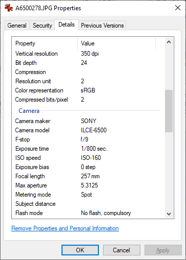

J'ai donc effectué l'opération. Si je comprends bien, elle est supposée remplacer "Exposure time" par "shutterspeedvalue" dans les données EXIF.
Malheureusement, le ficher sur lequel j'ai testé l'opération (laquelle est passée par une fenêtre DOS sans message d'erreur) contient encore "Exposure time" :

La commande ExifTool recopie EXIF:ExposureTime dans Exif:ShutterSpeedValue qui est utilisé par XnViewMP.
A partir de là, je vois les vitesses dans l'affichage "Détails" de XnViewMP , et on peut trier. C'était ma première suggestion .
"Exif:ShutterSpeedValue" c'est pas ce qui se fait de mieux en matière de standard, mais en attendant mieux, on peut l'utiliser.
Je n'ai pas trop étudié le micmac que fait Windows, Microsoft a toujours été très fort pour embrouiller et modifier les noms des métadonnées.
Apparemment, il prend la donnée EXIF:ExposureTime , pour une fois c'est plus raisonnable que ce que fait XnViewMP ... je vais faire une demande d'évolution à Pierre.

Après quelques essais, la manip Tools | Ouvrir avec | CopySpeed, si elle fonctionne bien sur un fichie à la fois, ou une dizaine, semble planter dès que j'essaie de l'appliquer à de grands nombres.

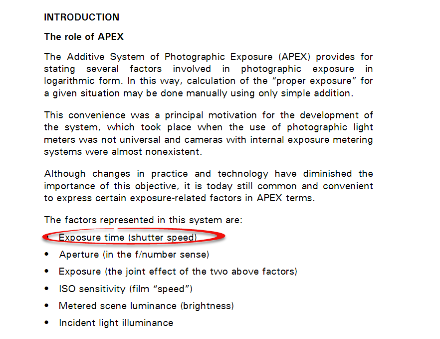

Hmm, ces deux champs, Exif:ShutterSpeedValue et EXIF:ExposureTime n'ont pas forcément les mêmes valeurs, même si ils décrivent la même chose.
Donc pour un pro, il ne serait pas très légitime de copier l'un dans l'autre ...

Dans cette jungle, il y a des erreurs d'arrondi car les appareils photo calculent un logarithme avec des approximations pour renseigner les exif.

En résumé, l'unité n'est pas la mêmeTv : iT Indice Temps de pose ou vitesse d'obturation (Time value ou Exposure time ou Shutter speed)
Tv est relié au temps d'exposition (en seconde) par la relation suivante : Tv = − log 2 (Temps Exposition)

Merci de ces détails.
Encore que, quand on remonte à la source des APEX, on dirait bien que « Exposure Time » et « shutter speed » sont interchangeables !
blackmilk.fr/download/APEX.pdf
Au final, ce qui serait bien, voire plus simple, serait que XnView rajoute le champ « Exposure Time » dans les paramètres gérés. On peut rêver, je sais bien que je ne suis pas programmeur !
