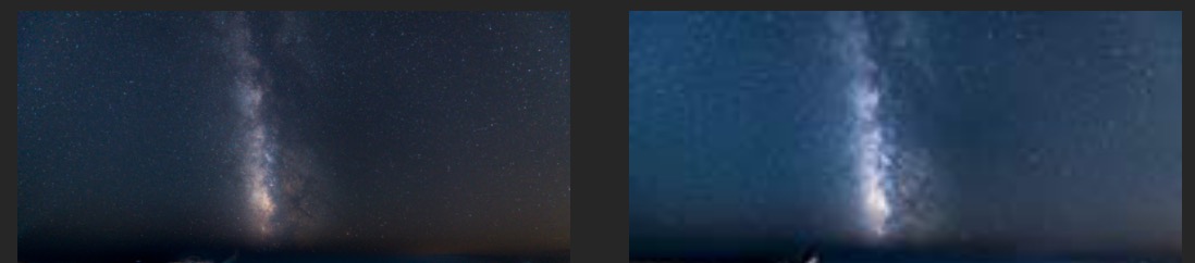

J'ai remarqué que lorsque je fait une conversion par lot j'obtiens un changement de la colorimétrie, en particulier les bleus (ciel) deviennent violacés.
Il semble que c'est en utilisant l'option de signature que ce changement de couleur se produit.
Si vous avez eu ce problème pouvez-vous m'expliquer comment vous l'avez corrigé.

Re: Modification colorimétrie avec les options de conversion par lot.
Bonjour et merci pour votre suivi de ma question.
Je joins une des photos en Jpg avec lesquelles je rencontre ce problème de colorimétrie.
Je viens ce matin de faire la mise à jour du logiciel, mais je constate le même problème.
C'est dans la ''modification par lot'' que ça se passe :
- lorsque j'active les options de Texte, Filigrane et effacement des données (Exif, PTX...)
La variation de tonalité fait passer les bleus au violacé. J'ai aussi remarqué que les activations en questions n'ont pas d'effet accumulatif.
J'aurais compris ce variations en supprimant le données de la photo car elles contiennent des informations de colorimétrie, mais ce n'est pas le cas de l'option texte et filigrane...

Je ne reproduis pas, avez vous bien activé 'conserver profil couleur'?
Chateau13
- Posts: 8
- Joined: Tue Oct 25, 2022 6:01 am
Je n'arrive pas à retrouver où se trouve l'option ''conserver le profil couleur''.
- Posts: 48646
dans l'onglet 'sortie'
Chateau13
- Posts: 8
J'ai bien l'option "Préserver le profil ICC" activée.
- Posts: 48646
Envoyez moi le fichier crée?
Chateau13
- Posts: 8
Voici le fichier généré avec la signature qui modifie les couleurs.
- Posts: 48646
votre fichier ne possède pas de profil couleur, avez vous aussi 'Préserver métadonnées'?
