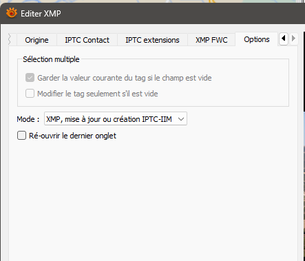

qu'avez vous en options de 'Editer XMP'? Vous restez dans le dialogue pour faire la 2eme ecriture?
chrisncy
- Posts: 229
- Joined: Wed Jan 29, 2020 9:49 am
- Location: Nancy, France
Re: Editer les XMP
Non, je ne reste pas dans le même dialogue. Après l'écriture, je ferme la fenêtre systématiquement
Options :
Options :
