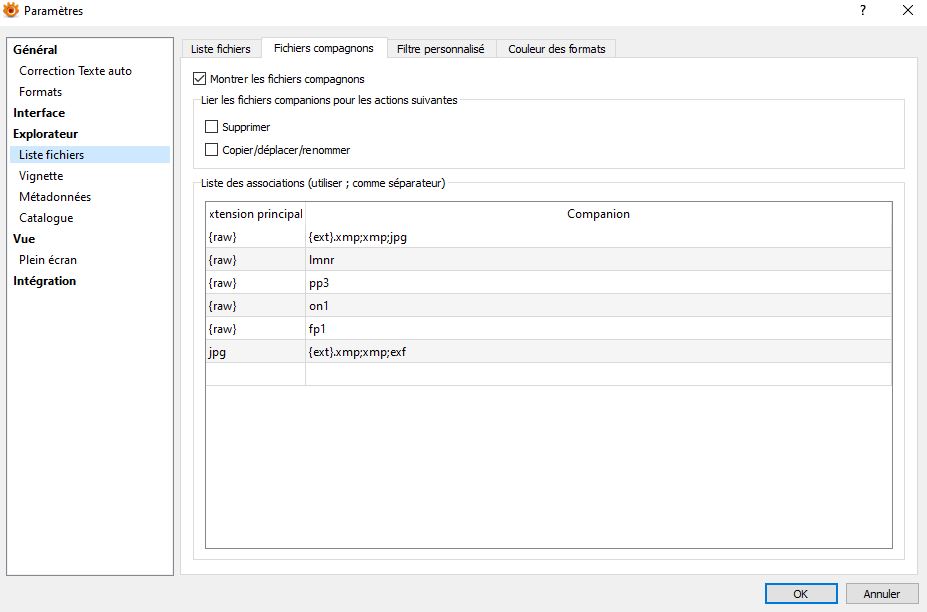

avec les meme parametres, j'ai 6 fichiers (ce qui n'est pas normal) dans la destination et non 2. Qu'avez vous dans les parametres companions?

Voilà la capture d'écran des paramètres des fichiers compagnons. C'est bien ce que vous cherchiez ?
Posts: 47631
Re: Importer et trier - fichiers AAE
desolé mais le lien n'est plus actif
