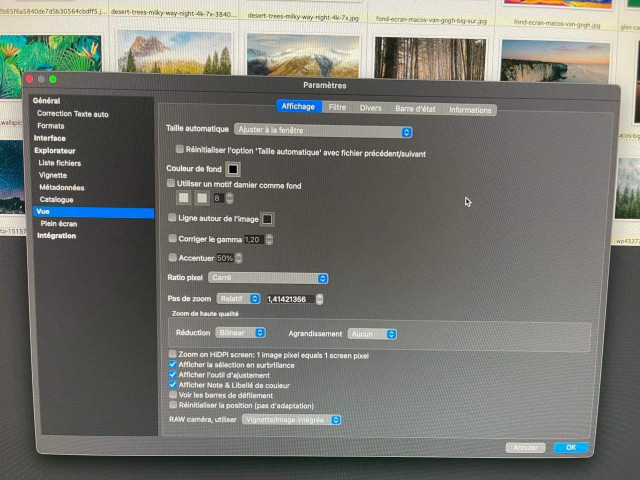

Je viens de télécharger la version 1.6.1 64bits pour mon Mac.
Malgré tout les réglages que j’ai pu effectuer je n’arrive pas à faire ne sorte que toutes mes images dépassant la résolution de mon écran soient affichées en mode « ajuster à la fenêtre de l’image » tout en faisant en sorte que mes images plus petites (ex 774x1171) garde leurs tailles d’origine sans être agrandi avec l’option pas d’ajustement ou bien ajuster à la fenêtre car dans ce cas là, les grandes images sont bien réduites pour remplir l’écran mais les plus petites sont agrandies pour elles aussi remplir l’écran ça qui les rend pixelisées au maximum …
J’espère avoir été clair dans la description de mon problème.
Merci par avance aux réponses / solution que vous pourriez me donner.
Cordialement.

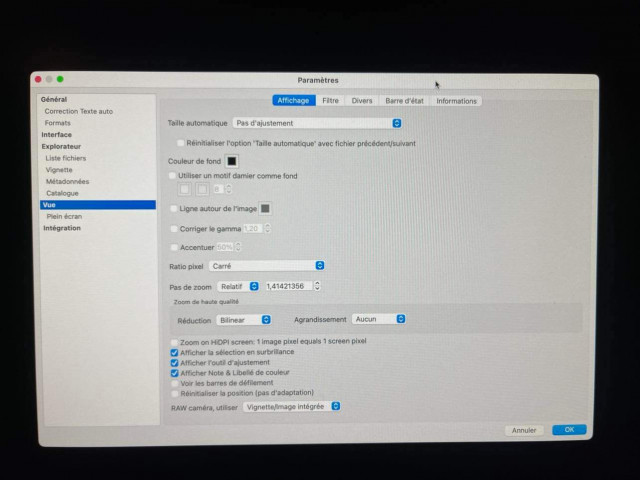

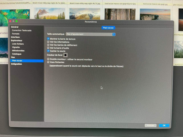

Bonjour Jean Marie MOUCHEZ et merci beaucoup pour votre message.
Sur Mac, je n’ai pas ce menu mais j’ai ceux là que j’ai déposé en pièces jointes …
J’ai effectué ces réglages et rien ne fonctionne …

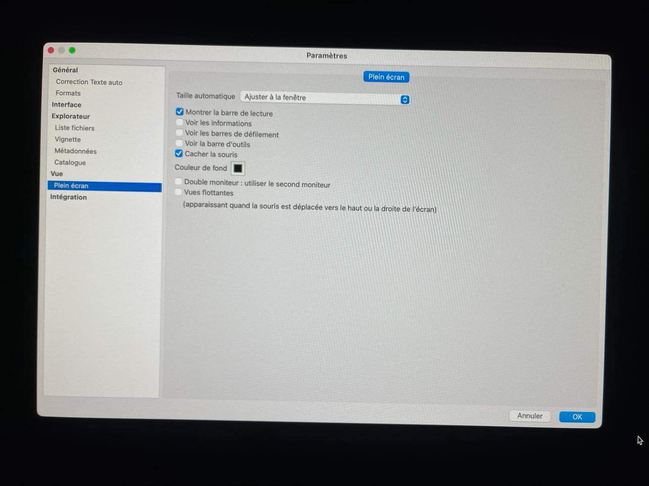

Bonjour, peut-être peut on rapprocher ce problème de celui évoqué là : viewtopic.php?f=83&t=46363
En mode Vue :
- Vue > Taille automatique > Ajuster a la fenêtre, plus large
ou
- Paramètres: > Affichage > Plein écran > Taille automatique > Ajuster a la fenêtre, plus large (ou: "Dernier utilisé" )
Mais j'avoue que je n'ai pas eu le temps de bien lire vos interventions...
En mode Vue :
ou

Bonjour michel038 et pardon pour ma réponse tardive.
J’ai testé vos paramètres et me suis inspiré également du lien fourni dans votre réponse …
Je croise les doigts mais en réglant vue et plein écran sur l’option Ajuster à la fenêtre, plus large …
Les images de petites tailles restent bien dans leur résolution et les grandes s’adaptent à la taille de l’écran afin que la totalité de celle-ci soit visible en un regard.
Merci beaucoup pour votre aide
