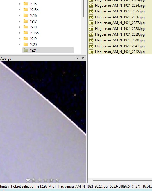

lorsque je lance XnView, l'aperçu dans la fenêtre n'est plus mise à l'échelle, je suis obligée de la faire manuellement avec le zoom à chaque ouverture. j'ai beau chercher, je ne trouve pas où modifier ce règlage
D'avance merci

Re: Fenêtre aperçu pose problème
A tout hasard, essayez ceci :
Paramètres > Affichage > Taille automatique > Ajuster à la fenêtre, plus large et cochez l'option juste au-dessous "Réinitialiser ..."
Paramètres > Affichage > Plein écran > Taille automatique > Dernier utilisé
Regardez dans Affichage/Aperçu/Taille Automatique/Ajuster à la fenêtre...
J'ai déjà essayé ce paramètre et tout d'un après plusieurs essais cela à de nouveau fonctionné. Merci beaucoup
n'auriez vous pas 'lock zoom', menu contextuel sur la prévisu?
