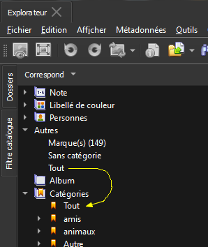

1) Avec la fonction "Recherche" dans la plupart des cas on a le choix avec "contient" ou "ne contient pas" , ce qui semble répondre à la question.
2) Par contre, pour le filtre catalogue, effectivement ça ne marche pas.
J'avais pensé , comme solution de contournement, mettre une catégorie "photo" à toutes les photos, ce qui permet de combiner "photo" et "Alt-catégorie" pour arriver au résultat, mais c'est lourdingue.
3) Suggestion : il serait intéressant que le critère "Autres > Tout" soit déplacé dans "Catégories"
On pourrait alors combiner "Tout" avec "Alt-catégorie " pour obtenir le "Tout sauf ..."
