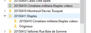

Lors d'opérations sur les dossiers dans le mode explorateur, je rencontre quelques problèmes.
J'ai l'impression que cela se passe après avoir déjà déplacé des dossiers, comme si une mise à jour de l'arborescence ne s'était pas réellement faite
J'explique :
Exemples ci dessous (cas de 1 dossier avec 1 seul fichier)

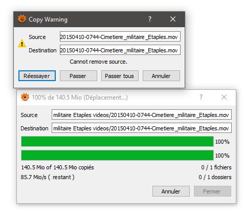

Avec la souris, je fais glisser/déposer un dossier (en gris sur l'image) (qui contient une vidéo), dans un autre dossier. L'écran du bas indique 100% de 140Mio (déplacement) et juste ensuite le 2ème écran s'affiche Copy Warning (copie)
Résultat : le dossier qui devait être déplacé est toujours là, et une copie a été créée ou je l'ai déposé (en bleu).
Dans le cas de plusieurs fichiers dans le dossier à déplacer, c'est aléatoire. Parfois il reste 1 fichier, parfois plusieurs. Et il reste toujours au moins 1 fichier pas déplacé. Et le résultat dans l'arborescence est identique à ce qui est décrit précédemment.
J'ai testé toutes les options proposées : réessayer, passer, passer tous. Ça ne résout pas le pb.

si vous avez cette erreur, c'est que le fichier est en cours d'utilisation. La prévisu n'est pas en train de le lire? Ou la creation de vignettes?
