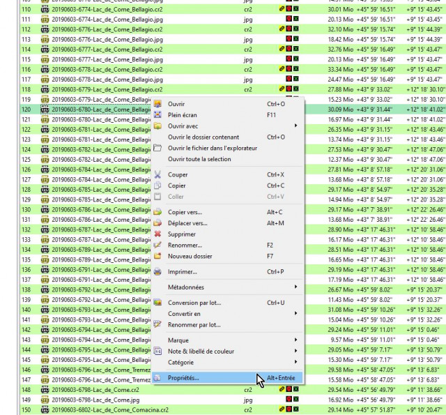

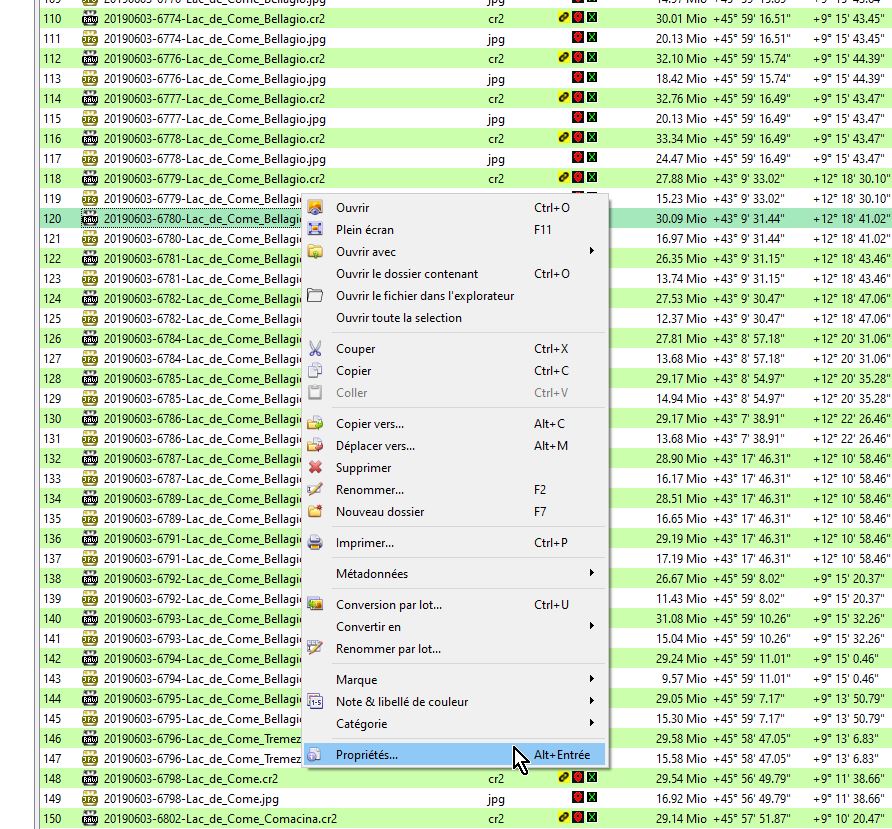

je rencontre un pb d'affichage de l'icône GPS
l'image ci dessous illustre la chose
Dans les paramètres/vignettes/superposition des icônes, j'ai coché : xmp, gps, compagnon
Dans cette série de photos, l’cône GPS est présent pour chaque photo, mais en regard pour certaines il n'y a aucune donnée enregistrée. Non visibles dans les colonnes de l'explorateur mais des zéros dans la partie décimale du paramétrage.
Dans l'onglet information/gps, on voit que les zéros (partie décimale du paramétrage) sont pris en compte. Il me semble que cela correspond bien aux point zéro équatorial/Greenwich.
Question en rapport avec ce pb : y a t'il un moyen de supprimer ces zéros? , voire de manière générale, de supprimer des données saisies en erreur par exemple. J'ai tenté, mais ces zéros reviennent automatiquement
Je suis à votre disposition pour d'autres informations qui vous seraient utiles.

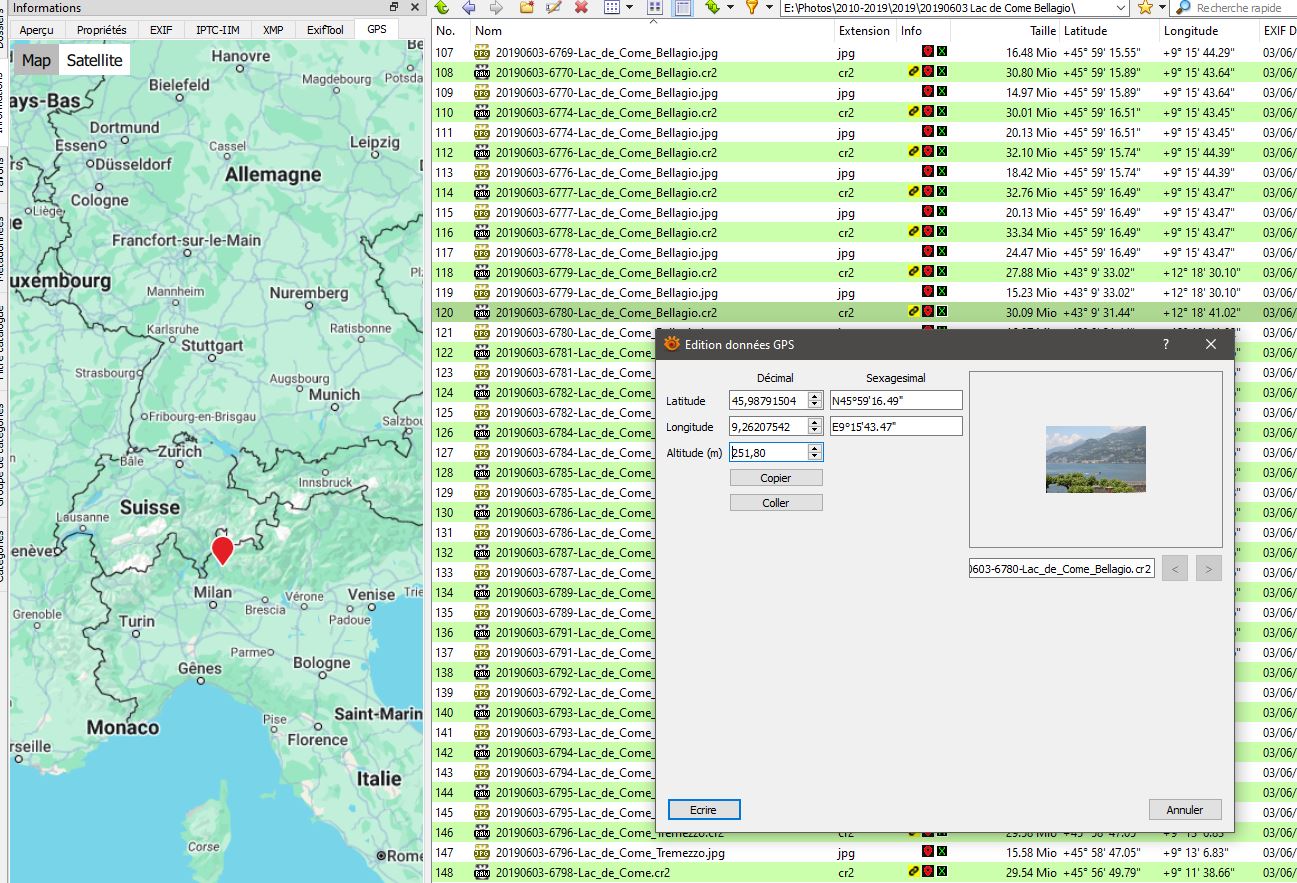

En complément :
je viens de modifier les données gps (fenêtre édition données gps) , et voici le résultat.
L'affichage d'une partie de la série est correcte, pour d'autres non
et pour celles dont les coordonnées n'apparaissent pas dans l'explorateur, les données présentes dans la fenêtre d'édition sont correctes. L'affichage sur la carte est correct.
A noter aussi, comme je l'ai déjà signalé, que pour rafraichir l'affichage, je suis obligée de changer de dossier, et de revenir sur l'initial.
Merci pour votre étude.

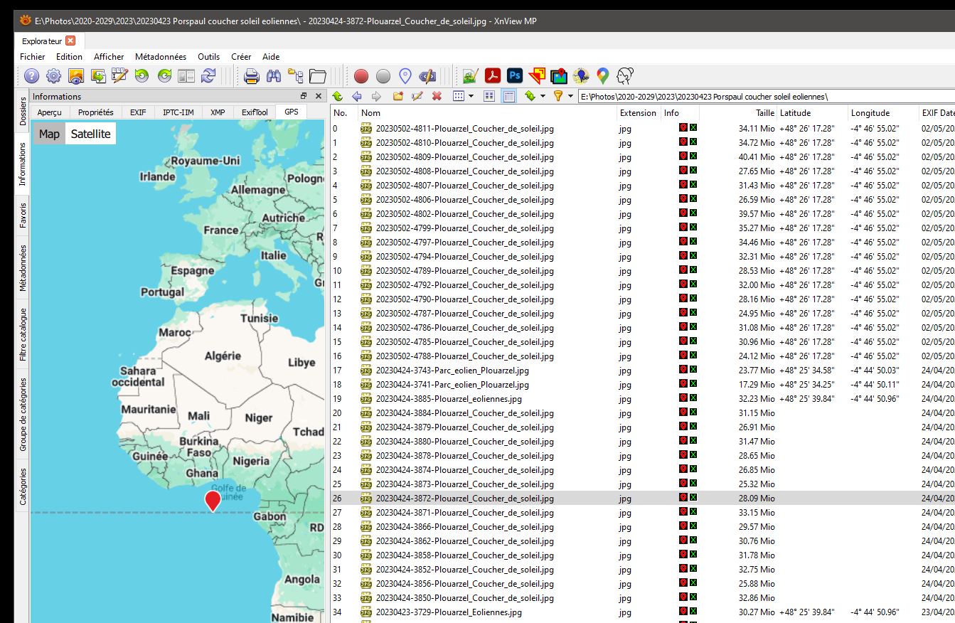

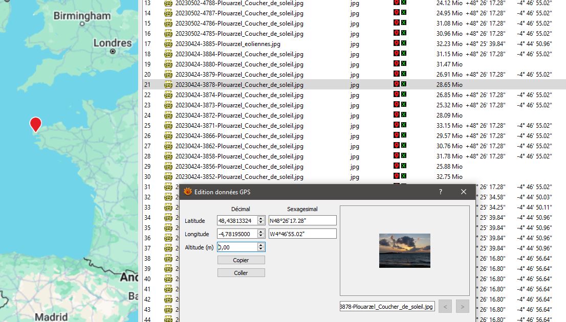

Autre bizarrerie
Dans cette image, le point GPS est bien positionné
les données dans la fenêtre d'édition sont justes
mais les données de la grille sont fausses (latitude et longitude)
Précisions. Les données gps ont été saisies manuellement et ne proviennent donc pas de mon app photo
Mais une fois saisies, je n'y touche plus
Je ne comprends pas...

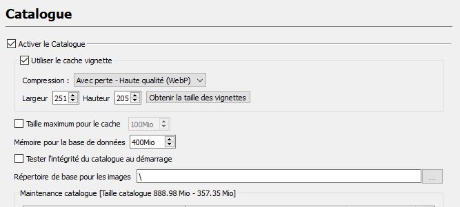

Voici mes paramètres je ne trouve pas d'option correspondant à ce que vous me suggérez
- Posts: 48995
Re: donnees gps, pb d'affichage
Le catalogue sert aussi à stocker les vignettes + metadonnées des fichierschrisncy wrote: Sun Mar 17, 2024 6:01 pm Euh... ?

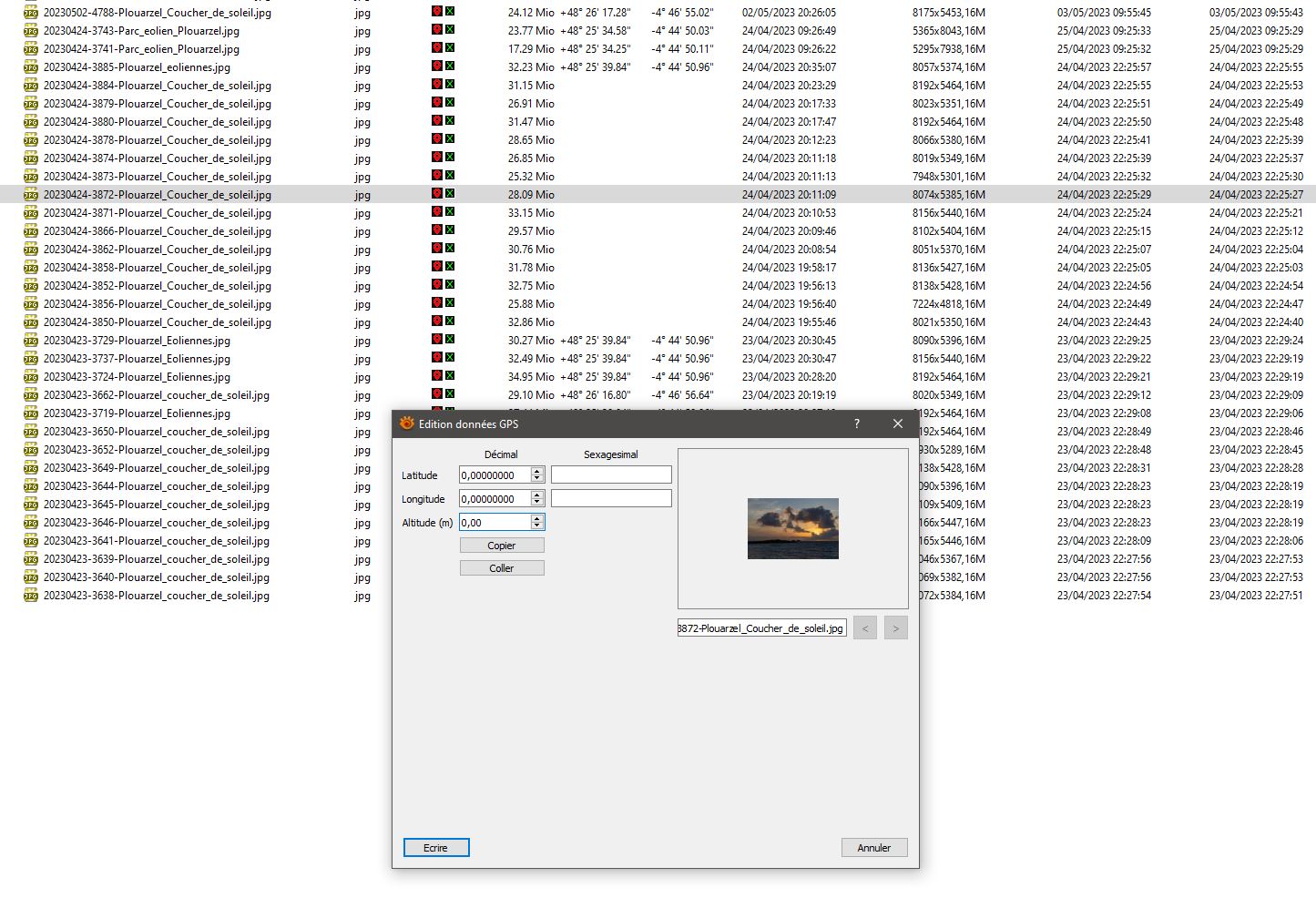

Dans le fichier joint, des copies d'écran pour documenter les étapes et ne pas polluer le fil.
Ils sont numérotés de 1 à 8
Ci dessous les explications numérotées correspondantes
1. les fichiers d'origine sortent du boitier canon sans fonction de géolocalisation
2. je lance la fonction d'édition des données gps
3. je saisis les données dans les champs sexagésimal. (données issues de google maps). Clic sur écrire (ou tout écrire si j'ai plusieurs fichiers à documenter).
4. fermeture de la fenêtre d'édition par la croix (fermeture automatique si : tout écrire)
Aucune donnée visible dans le tableau.
Changement de dossier pour rafraichir l'affichage (ou véritablement enregistrer les modifs ?). Le bouton rafraichir ne fonctionne pas.
(hors sujet, mais à noter que cette manip est aussi obligatoire lorsqu'on déplace les fichiers manuellement pour les ordonner différemment et ainsi créer le.xnviewsort ou le mettre à jour)
5. le tableau est mis à jour (icône, et données gps)
6. vérification de la position sur la carte c'est OK
Jusque là, tout va toujours bien. C'est ensuite que cela ne fonctionne plus bien, si je dois changer finalement les données gps
7. Une copie d'écran qui montre la modification des données dans la fenêtre d'édition.
Même processus ensuite : Ecrire, fermeture de la fenêtre, aller et retour dans un autre dossier pour rafraichir les affichages. Réouvrir la fenêtre d'édition pour vérif
8. La fenêtre d'édition est juste, la position sur la carte est juste, les données dans le tableau sont fausses.
C'est le cas de figure le plus courant, et quasi systématique. Vous devriez pouvoir reproduire. Merci pour l'étude.
PS1 : il arrive parfois que je saisisse les données en mode décimal : même comportement
PS2 : si dans le même dossier j'ai des cr2 et des jpg compagnons, les jpg ne se mettent jamais à jour. Je saisis donc 2 fois.
