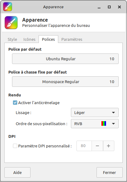

J'a essayé le réglages paramètres, apparence du bureau de Mint, en modifiant les dpi, mais ça ne modifie que ce qui est hors de xnviewmp ...

"Parametre dpi personnalisé" si il est activé, réduit les polices affichées, mais pas la taille de la fenêtre paramètres de xnviewmp

En réduisant la police "Apparence" de Mint à 80dpi, les labels des vignettes du browser ont la bonne taille.
