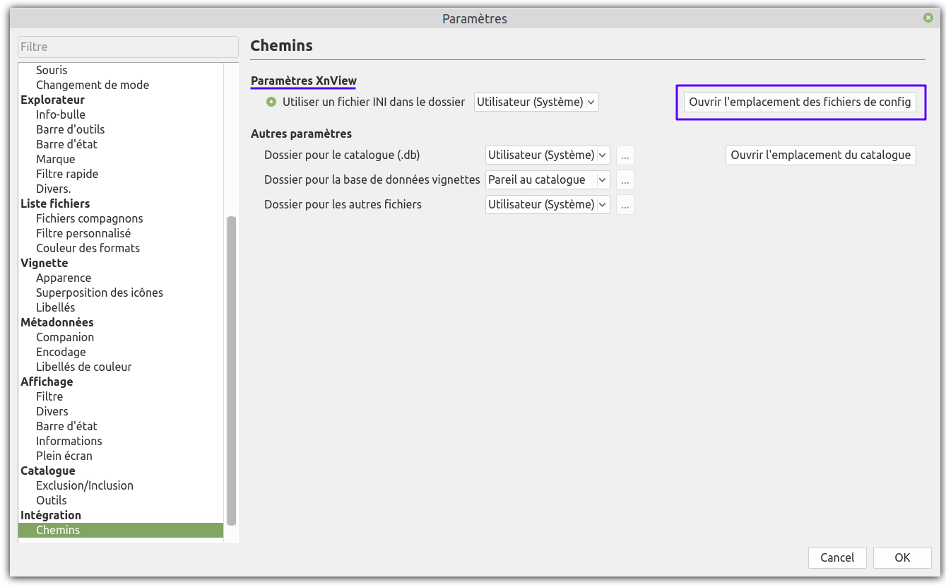

où sont sauvegardés les paramètres de XnView? Paramètre>Chemins

Outils > Paramètres...xnview wrote: Thu Aug 15, 2024 7:59 am où sont sauvegardés les paramètres de XnView? Paramètre>Chemins

Donc si je n'ai pas les droits d'écritures dans ce dossier mes paramètres ne sont pas enregistrés à la fermeture de XnviewMP ?

Vous pouvez en principle changer le chemin et tester un autre dossier ...artiom wrote: Mon Aug 19, 2024 10:34 am Donc si je n'ai pas les droits d'écritures dans ce dossier mes paramètres ne sont pas enregistrés à la fermeture de XnviewMP ?
Windows, Mac ou Linux ?

Et comment on fait cela dans xnview (changer le chemain d'accès)
Cdt
Je suis sous WindowsVous pouvez en principle changer le chemin et tester un autre dossier ...
