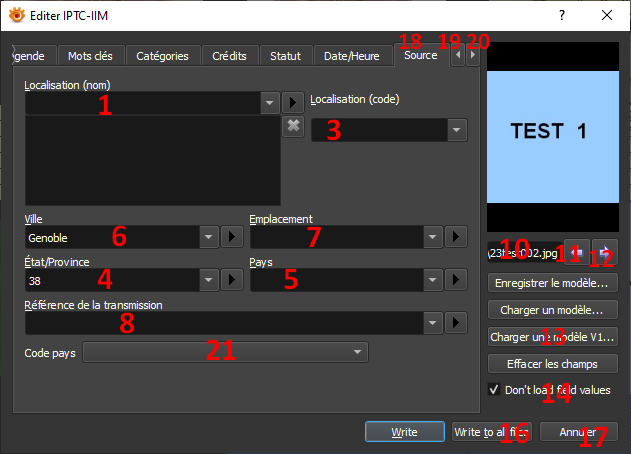

Fenêtre "EDITER IPTC" , Onglet "Source"
Utilisation du clavier
Dans cet écran de saisie, j'avais l'habitude d'utiliser le clavier, c'est à dire la touche TAB pour passer d'un champ de saisie à un autre champ.
Depuis les versions 1.8 , l'ordre des champs est un peu dispersé, ce n'est plus du tout intuitif de passer d'un champ au suivant avec les touches TAB ou Shift TAB ...
Voici l'ordre dans lequel ils s'enchainent
Edit : modifié le 26/11/24 11:00
Il serait logique que Ville et Emplacement soient en 4 et 5
puis Etat/province et Pays soient en 6e et 7e rang (et Code pays en 9 ou 10)
Pour l'accès au bouton "Write" qui semble toujours actif ? je n'ai pas su l'activer au clavier
Les autres, je ne les utilise pas
Peut-être que l'accès aux flèches de "photo suivante" et "photo précédente" serait utile, car ce sont des actions qu'on peut utiliser intensivement
Remarque : actuellement le 2e et le 9e n'activent aucune zone
Edit IPTC Source. Ordre des champs pour le clavier

This problem is supposed to be fixed in XnView MP 1.8.4. Please check and confirm the bug fix here.
