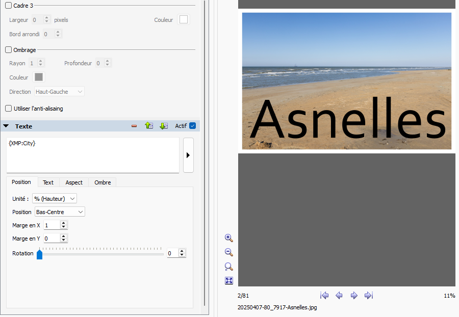

Après avoir ajouté un cadre, j'essaie d'utiliser l'action texte dans l'outil de conversion par lot, pour ajouter une légende aux photos, dans le cadre
Dans l'onglet "position" on a le réglage de l'unité. Différentes possibilité (pixels, ou pourcentage)
Mais il n'est pas possible de régler la quantité de pourcentage, comme dans l'action filigrane
Et le texte se trouve en grand au milieu de la photo
SI je choisis pixels, la taille du texte ne s'adapte pas bien en fonction de l'orientation de la photo (portrait ou paysage)
Comment faire pour gérer cette situation ?
Merci pour votre aide

dans l'onglet 'Text', vous pouvez choisir la taille

Ah oui, en effet, cela réduit la taille du texte
Mais je ne comprends tout de même pas la notion de % Hauteur, % Largeur, % minimum
Y a t'il une correspondance entre ces trois possibilités et la taille du texte dans l'onglet texte ?
Je voudrais ajouter une légende dans un cadre ajouté aux images, qui peuvent être en paysage, portrait ou panorama, donc de dimensions différentes.
Que me conseillez vous comme réglage ?
Avec mes remerciements

normalement avec '% hauteur', vous devriez pouvoir ajouter un texte qui prends le meme espace sur l'image

Vous pouvez aussi inscrire le texte dans une zone unie ajoutée au bas de l'image si vous préférez ...
Je décris la manip dans ce chapitre : https://orchisere.fr/logiciels/html/xnviewmp.htm#11V

Ah mais Merci... toujours très bien et utile ce tuto, que j'avais oublié de regarder
Je viens de tester cette option de noter le texte seulement en bas.
Même si les options ont quelque peu évolué, j'ai réussi à obtenir un résultat qui me convient, sans pour autant comprendre les conséquences de mes choix dans les cases à cocher ou remplir... pas grave...
Petite question subsidiaire ? est il possible de créer une bordure en couleur transparente ?
Bonne soirée

Couleur transparente : j'ai trouvé !
Action couleur transparente ajoutée à la fin des actions, tolérance 0, cela s'applique bien sur la bande ajoutée en bas.
Super.
il me reste à mieux comprendre toutes les options de l'action texte, pour être tout à fait au point...
