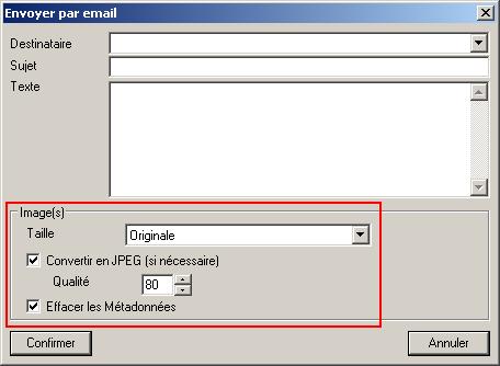

pour faire avancer les choses :
Les photos que vous souhaitez envoyer ont-elles l'extension jpg ?(ou s'agit-il d'un autre format image (TIF, CRW etc...) ? )
Si ces photos viennent d'un appareil photo numérique il est fort probable qu'elles soient en jpg (à confirmer).
Lorsque vous visualisez ces photos sur votre ordinateur, la qualité est elle correcte ?
Vous constatez une différence de qualité lorsque ces mêmes photos ont été envoyées par Mail ?
Lors de l'envoi par Mail pouvez-vous préciser ce que vous avez dans les cases signalées en rouge ?

Le problème est que cette image a été enregistrée de manière a occuper peu de place (78ko) alors qu'elle est toujours de grande taille (2304x1728 pixels) => cela signifie qu'elle a été enregistrée en très basse qualité et qu'elle est très dégradée (ça se voit).
Pour préparer correctement une image pour le mail ou le web, il faut commencer par déterminer la dimension appropriée (640x480 au maximum, par exemple) avant de l'enregistrer avec une qualité correcte (80%, par exemple). C'est ce que permet de faire XnView via l'Outil 'Envoyer par mail' du menu (voir image du premier message de ch3n3).
Il faut donc repartir d'une image de bonne qualité...
=> Avez-vous toujours l'image originale ou une autre version moins abimée?
