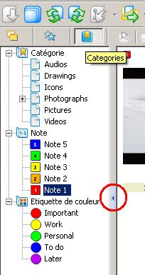

XnView 1.90 Beta 6
Le Pb. avec "Categories" et plus particulierement "Rating" et "Color Label" est corrigé :-D Bravo, cela marche correctement.

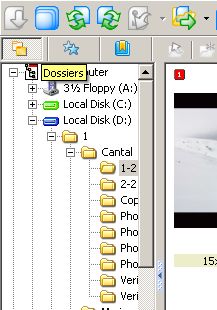

Une petite chose toutefois : lorsque l'on est dans "Categories", et que l'on visualise les vignettes d'une des quelconques catégories, si l'on décide de cacher l'onglet "Categories" en cliqant sur la petite flèche située sur la ligne de séparation :
l'onglet n'est pas mémorisé car la ré-apparition de cet onglet (en re-cliquant sur la petite flèche de séparation) nous repositionnne systématiquement sur l'onglet de l'arborescence (Onglet Dossier))
Ne peut-on pas AUSSI changer l'ordre des "Notes" et avoir "Note 1" en Haut ?

ch3n3 wrote:Ne peut-on pas AUSSI changer l'ordre des "Notes" et avoir "Note 1" en Haut ?
Pour info, voici la discussion relative à cet ordre. Un petit résumé:
- Il est préférable de mettre les meilleures notes en haut.
- Note 5 > note 1 (c'était loin d'être évident au départ. Mais "rating" <=> "note" et il s'agit de 5... sur 5, même si on omet cette dernière partie)
Olivier
ch3n3
Posts: 168
Joined: Sat Mar 05, 2005 7:06 pm
Post by ch3n3 »
Olivier_G wrote:Pour info, voici la discussion relative à cet ordre. Un petit résumé:
Bonjour Olivier,
Certe, pourquoi pas... mais l'ordre des couleurs situées dans "Etiquette de couleur" devrait aussi être inversé... Non ?
Si le Rouge est "Faible" sur "Note", pourquoi Rouge serait "Important" sur "Etiquette de couleur" ? (Je sais que chacun peut renommer les intitulés à sa guise (C'est d'ailleurs une très bonne idée !) mais l'ordre des couleur n'est (je crois) pas changeable... Si ?

xnview wrote:
ch3n3 wrote:Certe, pourquoi pas... mais l'ordre des couleurs situées dans "Etiquette de couleur" devrait aussi être inversé... Non ?
Il est vrai que cela fait bizarre, Olivier vous en pensez quoi?
Je pense:
- que pour 'Note' le dégradé suivant était celui qui avait le plus de voix et me semble aussi le meilleur:
- Qu'il n'y a pas de hiérarchie des termes dans "etiquette de couleur" donc pas de hiérarchie des couleurs à associer. Si vous voulez changer les couleurs ou l'ordre, libre à vous puisque cela a peu de conséquences (je préfèrerais un jeu de couleurs différent de 'Note' pour bien les distinguer).
- Je n'aime pas trop ce classement "etiquette de couleur" (j'aurais préféré la possibilité d'associer librement des couleurs de tags/bordures directement aux catégories, dans une future version).
Olivier
