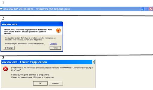

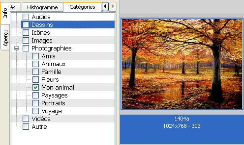

Il peut arriver que lorsque je coche une catégorie ou sous-catégorie, c'est une autre qui apparaît comme étant sélectionnée. Dans cette situation le cochage n'inclut pas l'image dans la catégorie, l'icône Catégorie n'apparaît pas sur le fichier (l'option est bien cochée dans les paramètres)!
Ce qui suit est arrivé après avoir :
1- Fermer/ouvrir le programme et constater/vérifier que cette fois le cochage ne faisait plus apparaître une zone sélectionnée que ce soit pour la catégorie cochée ou une autre. Cependant, cocher dans l'onglet catégorie ne catégorise toujours pas l'image ?!
2- Catégorisé une image (même si l'icône n'apparaît pas sur le fichier) et tenter de passer dans un autre dossier.
-J'ai du supprimer le(s) fichier db (plusieurs tentatives) pour pouvoir réouvrir le programme !

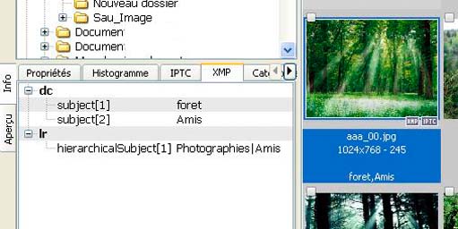

Catégoriser par les mots-clés :
Voir que dans Paramètres/Métadonnées, onglet IPTC & XMP dans le cadre Mots-clés tout est coché (voir remarque ci-dessous)
Si je choisis par exemple Photographie|Ami, choix proposé dans la fenêtre d'édition IPTC/XMP (ici, il est possible de choisir la catégorie parent "Photographie" !)
Cela est bien enregistrer dans l'onglet XMP mais n'est pas enregistrer dans la catégorie prédéfinie pas plus d'ailleurs que n'est créé les deux nouvelles catégories que les mots-clés foret et Amis devraient provoquer tout au moins lors d'une nouvelle ouverture du programme.

Re: 0.48 Catégorie [French]
Par exemple, vous selectionnez "Amis" et c'est "Mon animal" qui se sélectionne dans l'arbre des catégories????Vapavite123 wrote: Il peut arriver que lorsque je coche une catégorie ou sous-catégorie, c'est une autre qui apparaît comme étant sélectionnée. Dans cette situation le cochage n'inclut pas l'image dans la catégorie, l'icône Catégorie n'apparaît pas sur le fichier (l'option est bien cochée dans les paramètres)!
Mais comme dit à la suite, ce défaut peut disparaître après fermeture/ouverture du programme et le cochage ne produit plus de bleuissement du choix coché ou non !

---- Dans les XMP l'inscription sera différente suivant qu'est choisie une sous-catégorie (de base) qui se trouve dans Photographie ou dans Autre dans lequel se trouve répertoriés "automatiquement" les mots-clés en sous-catégories (qui semble pourtant être considérés comme des Catégories au vu des annotations XMP !!!)
Ceci se constate facilement en choisissant la fenêtre d'édition des IPTC&XMP, il suffit de double cliquer sur Paysage ou sur un des sous-dossiers dans Autre. A souligner que l'icône catégorie n'apparaîtra pas même après fermeture/Ouverture du programme quel que soit le choix. Étrange, dans IPTC= Photographie|Paysage et XMP=Paysage !

Plus exactement ce qui se passait, je coche "Amis et c'est "Mon animal" qui apparaît comme étant sélectionné dans l'arbre des catégories ! Le bleuissement (terme exact !) apparaît au moment du cochage.xnview wrote: Par exemple, vous selectionnez "Amis" et c'est "Mon animal" qui se sélectionne dans l'arbre des catégories????

0.49
Je ne constate pas de modification si ce n'est que :
Maintenant, cela coche la (les) catégorie(s) supérieur(s), ce qui peut s'avérer encore plus problématique dans la mesure ou une liste de sous catégories serait suffissement longue dans le panneau pour cacher le cochage des catégories supérieurs !Vapavite123 wrote:Autre petit problème (New48).
Menu, Clic droit dans l'onglet Infos/Catégorie, cela "coche" la ligne ou se fait le clic droit !
Je reformule mon idée en ce qui concerne les XMP&IPTC :
Personnellement, en ce qui concerne "Appliqué automatiquement mots-clés parents" est essentiel en vue d'une sauvegarde de la Catégorisation et de sa restitution.Vapavite123 wrote:Personnellement, en ce qui concerne "Appliqué automatiquement mots-clés parents" est essentiel.
Dès lors, la hiérarchie devrait (et même doit) s'appliquer obligatoirement au niveau de toutes les inscriptions faitent dans les métadonnées que ce soit dans les XMP: hierarchicalSubject, subject ou dans les IPTC. Ceci est valable aussi bien pour l'export qui se fait par l'intermédiaire des XMP que pour l'import qui se fait par les IPTC.
Je n'arrive pas à comprendre pourquoi les termes d'une hiérarchie sont transportés "individuellement" dans subject et Mots clés et en plus sans aucuns signe particulier qui permet de distinguer ces termes parmis d'autres qui ne sont pas là pour catégoriser les fichiers.
S'il s'avère impossible de transporter une hiérarchie complète dans subject ou les mots clés, il serait à tout le moins souhaitable de caractériser les termes individuelles lors de l'exportation. Il en serait de même pour l'import au départ des IPTC. Seul les termes préfixés individuellement (manuellement) et/ou hiérarchisés (manuellement ou en utilisant l'option disponible) devraient être importés.
PS : En interne il existe bien un lien puisqu'en sortant le fichier de la hiérarchie, les termes sont effacés dans les différents champs. Dès lors pourquoi ne pas préfixé au départ de ce lien.
