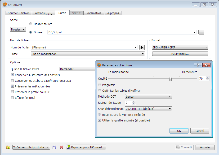

Vous avez essayé avec 'Utiliser la qualité estimée (si possible)' comme en XnView ?
