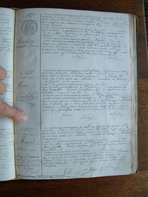

Voici le fichier concerné
Merci

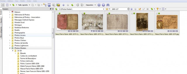

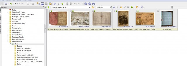

Pourriez vous me faire une copie ecran du dialogue de recherche aussi svp
Tigrou
Posts: 42
Joined: Mon Jan 26, 2015 6:04 pm
Re: Recherche rapide
Post by Tigrou »
Bonsoir Pierre
Description de l'iamge :
Je recherche le texte "1889-127" en sélectionnant le dossier "Photos Moëlan"
6 photos comportent ce texte en légende :
4 dans le dossier "Mahé Pierre Marie-1889-1874"
2 dans le dossier "Cartes du combattant". C'est dans ce dossier qu'est l'image incriminée.
Si je sélectionne le dossier "14-18", cela fonctionne.
Didier
