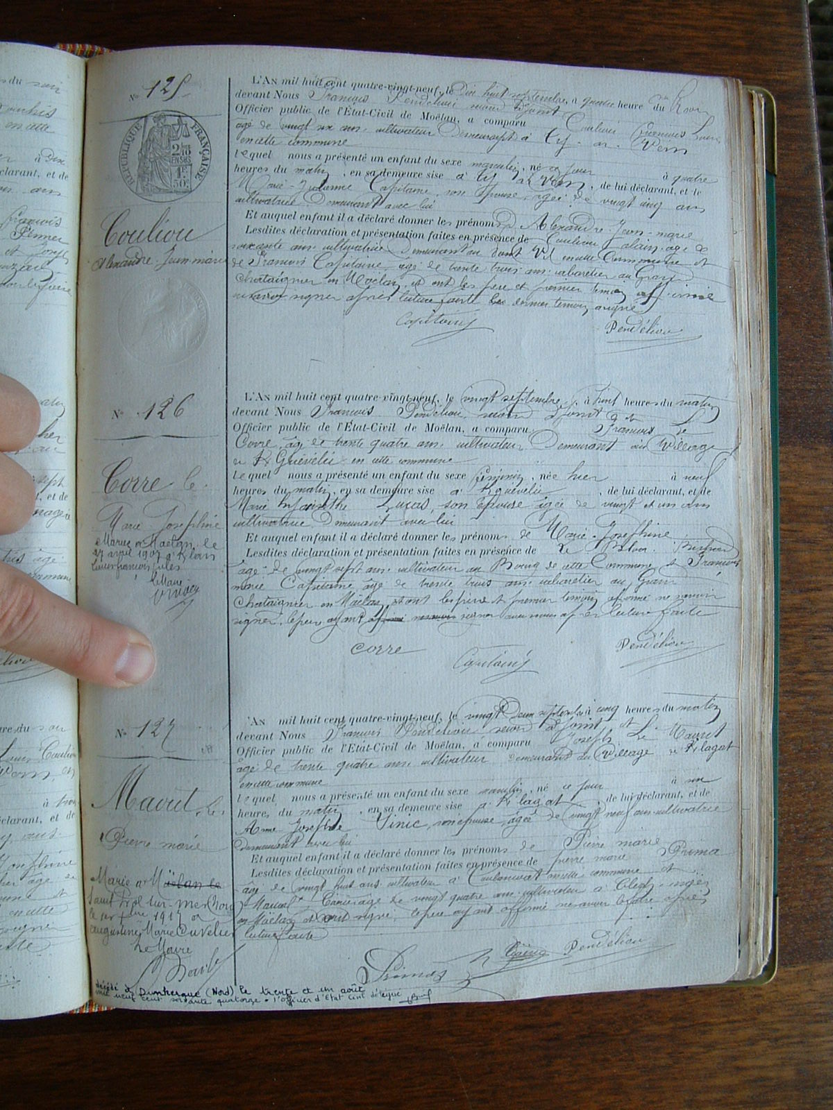

Voici le fichier concerné
Merci

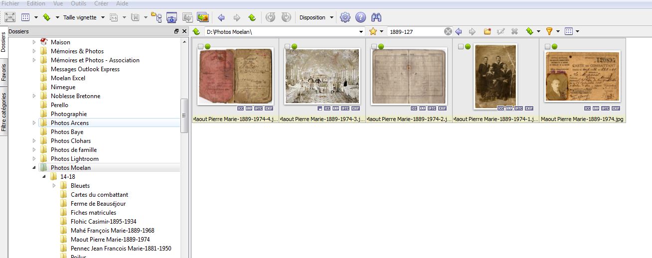

Description de l'iamge :
Je recherche le texte "1889-127" en sélectionnant le dossier "Photos Moëlan"
6 photos comportent ce texte en légende :
4 dans le dossier "Mahé Pierre Marie-1889-1874"
2 dans le dossier "Cartes du combattant". C'est dans ce dossier qu'est l'image incriminée.

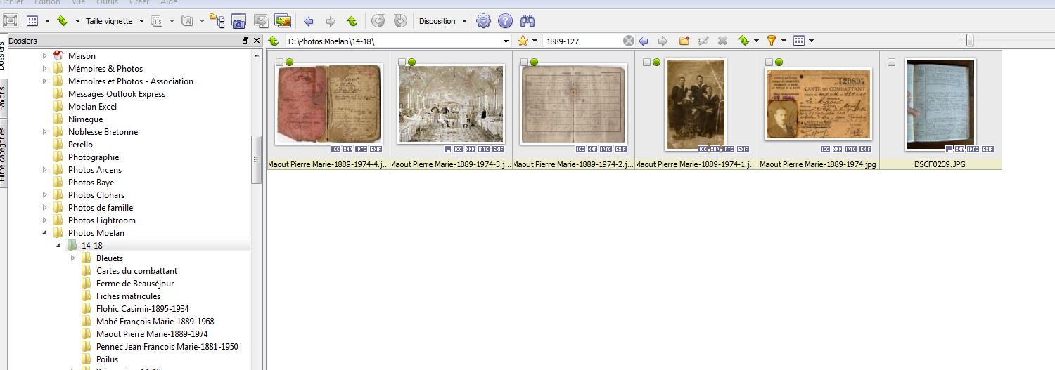

Si je sélectionne le dossier "14-18", cela fonctionne.
Didier
