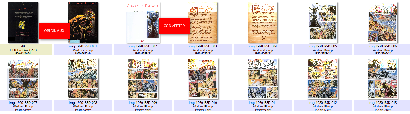

je cherche a récupérer de vieux scans qui sont un peu gris et de faible résolution.
Dans xnview ca marche plutot bien avec:
nconvert -levels 0 213 -ratio -rtype lanczos -resize shortest 1920
mais qund j'inclus cette commande dans un BAT (avec nconvert donc) j'ai des images qui sont éclaircies (grillées, beaucoup plus que lors du traitement manuel) sur environ le 1/4 supérieur, le reste étant inchangé.
J'ai essayé de séparer l'aclircissement du redimensionnement, de changer de format JPG> eclaircissement et BMP > JPG
rien n'y fait . EX (elles sont toutes comme ca !)
il y a t il un moyen de contourner cela ?

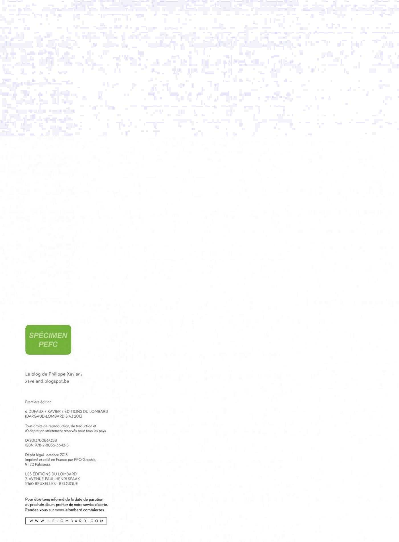

 %nconvert_path%  -overwrite -out bmp  -dpi 72 -resize 1920 0 -ratio -rtype lanczos -subsampling 2 -o img_1920_RSD_### img_1920_RSD_*.bmp
or
%nconvert_path% -levels 0 213 -ratio -rtype lanczos -resize shortest 1920 -out bmp -o img_1920_RSD_### *.jpg
original image (exemple)
Posts: 6575
Re: un probleme avec / problem with "-levels 1 213"

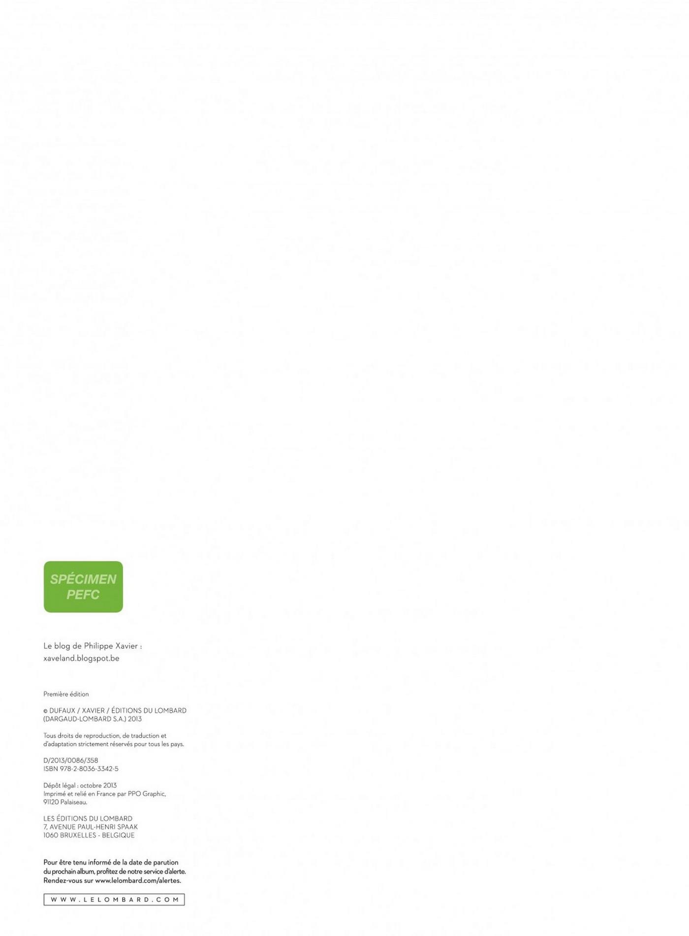

im not sure as before, next tests show errors also with -autolevels, about 2% of images:ex:
payaxnv
Posts: 23
Joined: Sat Jan 10, 2009 2:40 pm
Post by payaxnv »
another example:
