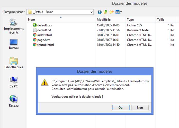

j'ai fais les modifications et corrections divers comme indiqués sur les documents, mais sans résultat, hélas
A l'ouverture du logiciel dans l'application "création de page web" j'obtiens la fenêtre "Dossiers des modèles" qui m'interdit toute création.
ce n'est pas pour le moment un problème de programmation, mais une utilisation de l'application impossible.
J'ai comme version du logiciel (v2.45)
je vous remercie par avance si vous avez une solution à ce problème.

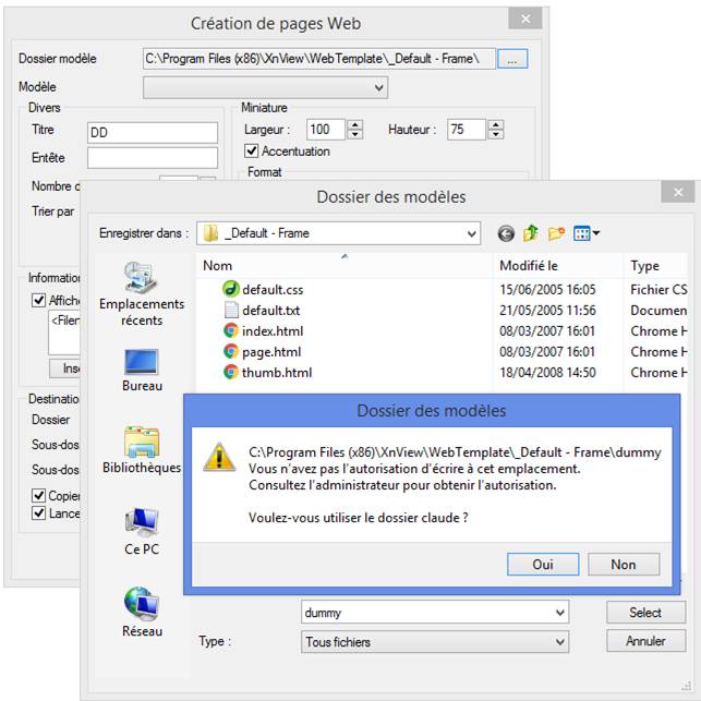

Bonsoir,
merci pour votre réponse,
après avoir utilisé 1 (ci-dessous)
puis supprimer le logiciel pour l'intaller de nouveau comme demandé en 2, le résultat est le même, pour preuve l'image ci-dessous
notez que la fenêtre "création de page web "le nom " modèle est grisé quand elle n'est pas grisé un clique dessus il n'y à rien dedans.
A vous lire si autre solution.
Merci
Claude
Posts: 6529
Re: programmation album photos
claude gobez wrote: Fri Aug 10, 2018 7:39 pmnotez que la fenêtre "création de page web "le nom " modèle est grisé quand elle n'est pas grisé un clique dessus il n'y à rien dedans.
CréerCréer des pages Web…Dossier modèles: C:\Program Files (x86)\XnView\WebTemplate\_Default - Frame\
Apparemment, il y a deux (ou plusieurs) dossiers avec des modèles:
  • C:\Program Files (x86)\XnView\WebTemplate\
    (“Vous n'avez pas l'autorisation d'écrire a cet emplacement.”)
  • C:\Users\claude\Nouveau dossier (cg)\
Pouvez-vous suivre les étapes suivantes:
  1. Créez un sous-dossier nommé XnView dans le dossier C:\Users\claude\.
  2. Créez un sous-dossier nommé WebTemplate dans le dossier C:\Users\claude\XnView\.
  3. Créez un sous-dossier nommé Meccano dans le dossier C:\Users\claude\XnView\WebTemplate\.
  4. Copiez / sauvegardez tous les fichiers pour votre modèle personnalisé…
    • index.html
    • thumb.html
    • page.html
    • default.css
    • etc.
    … dans le dossier C:\Users\claude\XnView\WebTemplate\Meccano\.
  5. Lancez XnView.
  6. Entrez dans le menu CréerCréer des pages Web….
  7. Dans la fenêtre Création de pages Web, sélectionnez les paramètres ci-dessous:
    • Dossier modèles: C:\Users\claude\XnView\WebTemplate\
    • Modèle: Meccano

Bonjour XnTriq,
Merci pour votre réponse
Comme vous pouvez le voir sur l'image ci-dessous
j'ai suivi les étapes à votre demande et tout fonctionne à merveille.
C'est bête de ma part de ne pas avoir pensé à faire votre conseille.

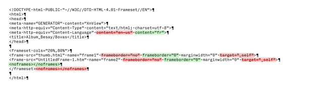

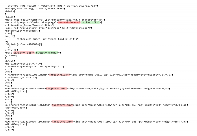

Posts: 6529
claude gobez wrote: Sat Aug 11, 2018 12:44 pmDonc, ma première demande reste inutile.
  • /Pages_galerie_photos/25_Pelleteuse_Bessay-Bovas/index.html
    <!DOCTYPE html PUBLIC "-//W3C//DTD HTML 4.01 Frameset//EN">
    <html>
    <head>
    <meta name="GENERATOR" content="XnView">
    <meta http-equiv="Content-Type" content="text/html; charset=utf-8">
    <meta http-equiv="Content-Language" content="fr">
    <title>Album_Besay/Bovas</title>
    </head>
    <frameset cols="20%,80%">
    <frame src="thumb.html" name="frame1" frameborder="0" marginwidth="0">
    <frame src="UntitledFrame-1.htm" name="frame2" frameborder="0" marginwidth="0">
    <noframes></noframes>
    </frameset>
    </html>
  • /Pages_galerie_photos/25_Pelleteuse_Bessay-Bovas/thumb.html
    <!DOCTYPE HTML PUBLIC "-//W3C//DTD HTML 4.01 Transitional//EN"
     "http://www.w3.org/TR/html4/loose.dtd">
    <html>
    <head>
    <link rel="stylesheet" type="text/css" href="default.css">
    <style type="text/css">
    body {
    	background-image: url(image_fond_60.gif);
    .Style1 {color: #000000}
    </style>
    <base target="frame2">
    </head>
    <body>
    <h1 class="Style1"></h1>
    <table cellpadding="5" cellspacing="0">
    <tr>
    <td>
      <a href="original/001.html"><img src="thumb/v001.jpg" alt="001.jpg" width="100" height="71"></a>
      <div>001</div></td>
    </tr>
    <tr>
    <td>
    <a href="original/002.html"><img src="thumb/v002.jpg" alt="002.jpg" width="66" height="100"></a>
    <div>002</div>
    </td>
    </tr>
    <tr>
    <td>
    <a href="original/003_150.html"><img src="thumb/v003_150.jpg" alt="003_150.jpg" width="100" height="65"></a>
    <div>003</div>
