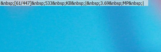

But now image information on fullscreen replaces regular spaces with html no-break space codes ( ).. it's a strange behaviour..
Maintenant, les informations sur les images en plein écran remplacent les espaces simples par des html codes:  .
C'est un comportement étrange, je pense.. Mais ce n'est pas lié au problème avec OneDrive. J'ai ajouté une pièce jointe.
