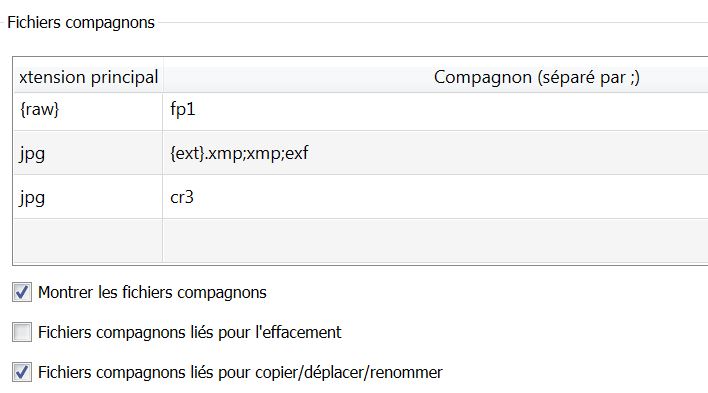

Pour infos, jpg et cr3 sont fichiers compagnons.
HP
Posts: 47809
Re: Se déplacer entre fichiers jpg et raw
JPG est compagnon de CR3 ou l'inverse?
cousinhub38
Posts: 223
Joined: Thu Mar 17, 2016 6:20 pm
Post by cousinhub38 »
Comme ceci :
