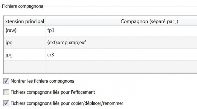

cousinhub38
- Posts: 223
- Joined: Thu Mar 17, 2016 6:20 pm
Re: Se déplacer entre fichiers jpg et raw
Comme ceci :
