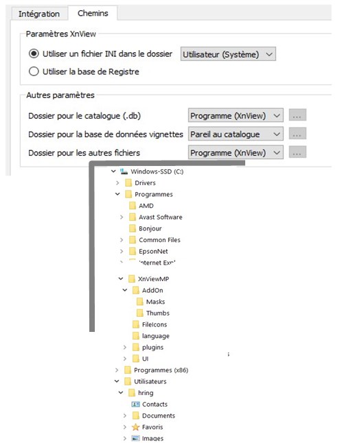

Où est installé XnViewMP? qu'avez vous dans Parametres>Integration>Chemins?

Bonsoir,
L'application est installée dans Windows-SSD (C:) dans le répertoire Programmes (cf. ci-dessous).
Merci d'avoir pris connaissance de mon problème et d'y donner suite.
Hervé
Hervé

certains fichiers sont sauvés dans 'Programmes' dont vous n'avez pas les droits en ecriture

J'ai vainement tenté d'appliquer ce que vous me préconisiez mais effectivement j'ai dû déplacer toute l'application ailleurs, en fait dans le répertoire "Documents", là où je suis certain d'avoir les droits d'écriture. Cela n'est certainement pas très "conventionnel" mais au moins cela fonctionne.
