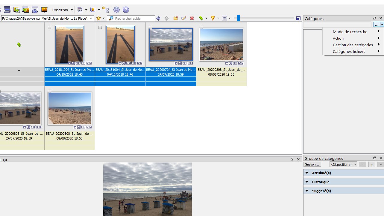

Je viens d'installer XnView MP pour notamment tenter de trier et classer mes photos mais malheureusement je ne parviens pas à créer des catégories. Malgré toutes mes manipulations pour initialiser la DB des mots clés, activer l'écriture des métadonnées, etc... en suivant bien les précieux conseils que j'ai pu lire, rien n'y fait ! Les fenêtres des groupes de catégories et des catégories sont désespérément vides . Elles semblent même inactives puisque je ne peux rien y écrire avec le "clic droit". (cf. capture d'écran)
Je suis un utilisateur "lambda" et ne possède pas de connaissance pour comprendre d'où peut venir ce problème. J'ai réinstallé l'application plusieurs fois sans plus de succès. Bien que j'ai tout essayé dans les paramètres des métadonnées et du catalogue, je pense qu'il y a un "truc" qui m'échappe mais j'ignore quoi. Aussi, si l'on peut me venir en aide à ce sujet, et dans un langage clair, j'en serai ravi... et surtout reconnaissant pour poursuivre mon travail.

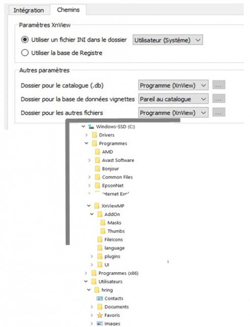

Où est installé XnViewMP? qu'avez vous dans Parametres>Integration>Chemins?

Bonsoir,
L'application est installée dans Windows-SSD (C:) dans le répertoire Programmes (cf. ci-dessous).
Merci d'avoir pris connaissance de mon problème et d'y donner suite.
Hervé

certains fichiers sont sauvés dans 'Programmes' dont vous n'avez pas les droits en ecriture
