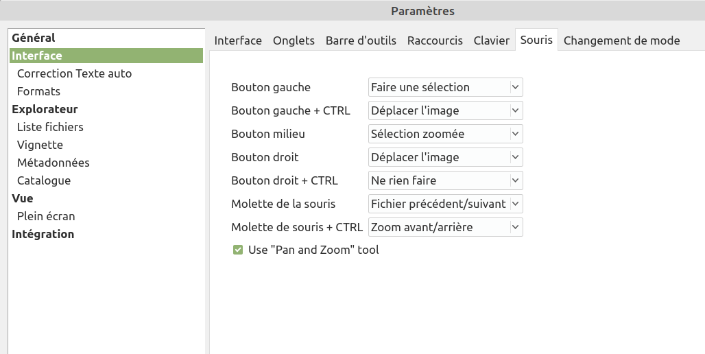

Quel est votre réglage pour le clic-gauche dans Outils, Paramètres, Interface, Souris ?
Je suppose qu'une modification du paramètre pour le bouton gauche résoudra le problème (faire une sélection)
Edit: Cday is right, first it was in english :
Tools> Settings > Interface > Mouse > Left button > "Make selection"
Sinon, une autre façon de faire : ouvrez une image dans un onglet, sélectionnez un rectangle (si ça marche ? ) et cliquez sur "Edition, Rogner"
Si le bouton gauche ne sélectionne pas, essayez de faire la sélection avec le bouton droit ...
Mais je pense que la solution est dans ma première hypothèse, un paramètre à modifier
Posts: 4614
Re: Problem of cropping
Vous-avez en Outils > Paramètres... > Interface -- Souris : Bouton gauche -- Faire une sélection ?
@Michel038 : You were just first, but "a picture is worth a thousand words", at least in English! :D

Merci mille fois. Vous m'avez donné la solution ! Je revis… :D
