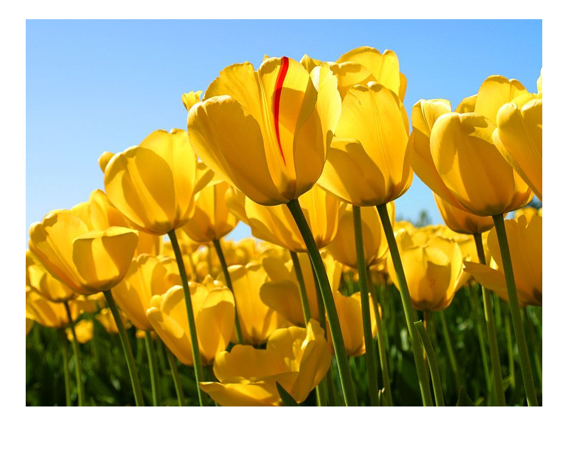

Est-il possible d'ajouter un cadre avec une épaisseur différente sur un des côtés ?
Je voudrais que sur la partie basse de mon image le cadre soit plus épais pour y ajouter une signature ou des infos.
D'avance merci

Pas en 1 fois, mais avec 'redimensionner canevas' vous pouvez le faire en 4 etapes

En 2 etapes :
Image > Recadrage... >Position--Centre
Image > Recadrage... >Position--Haut
:D

Ok c'est bon, en 2 fois:
- bordure pour ajouter un cadre tout autour.
- recadrage pour ajouter l'espace supplémentaire en bas.
Merci :D
PS: pour l’outil "recadrage", dans les réglages de la position, les termes "center", "right" et "bottom" sont restés en anglais dans la version française.

En français en XnView MP 0.98.2 :
Screenshot from 2021-03-25 13-23-45.png (45.54 KiB) Viewed 4616 times

Du coup le titre de ta fenêtre est en anglais :D
Pour ma part c'est dans le traitement par lot.
