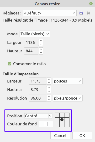

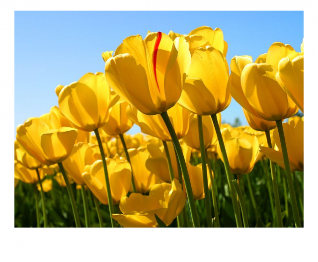

En 2 etapes :xnview wrote: Thu Mar 25, 2021 11:14 am Pas en 1 fois, mais avec 'redimensionner canevas' vous pouvez le faire en 4 etapes
Image > Recadrage... >Position--Centre
Image > Recadrage... >Position--Haut

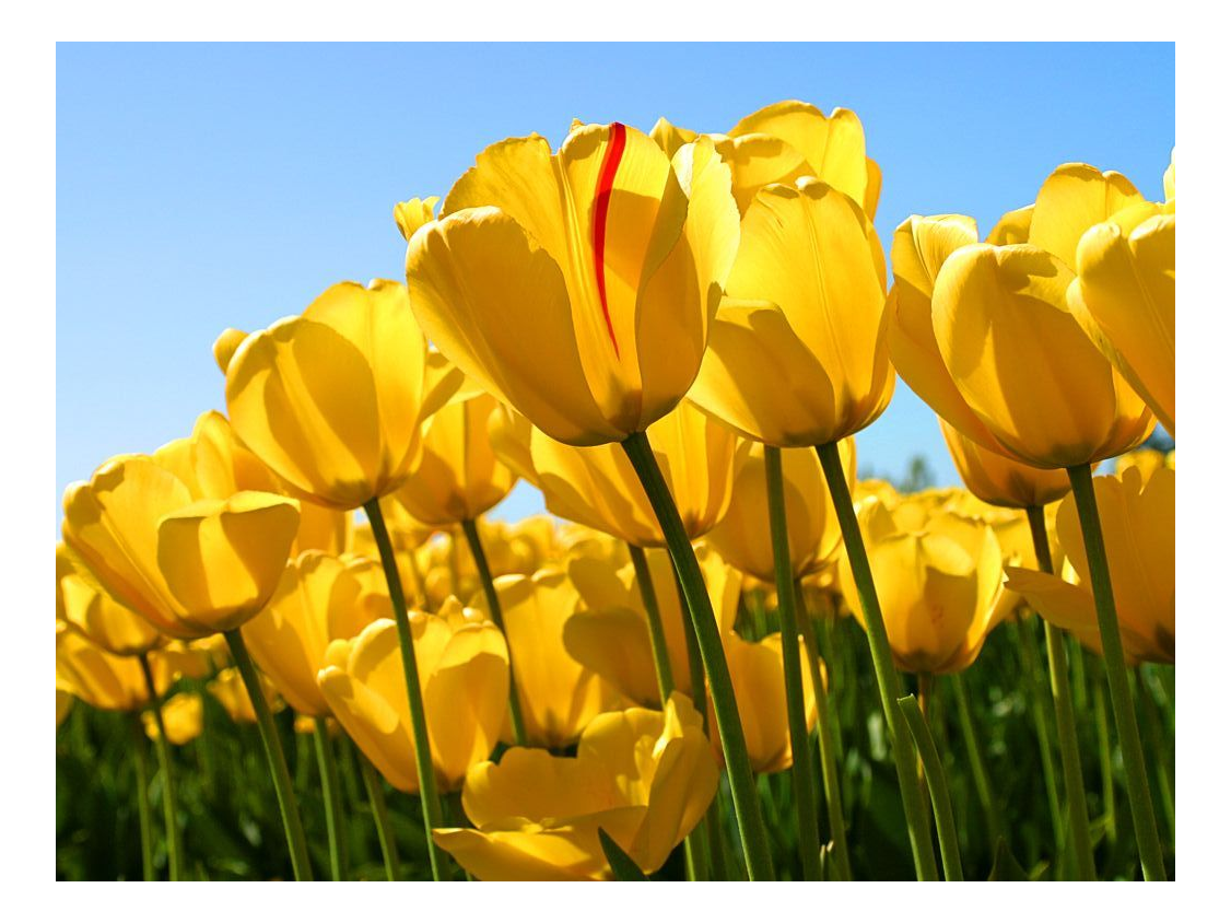

Ok c'est bon, en 2 fois:
- bordure pour ajouter un cadre tout autour.
- recadrage pour ajouter l'espace supplémentaire en bas.
Merci

En français en XnView MP 0.98.2 :Franky wrote: Thu Mar 25, 2021 12:30 pm PS: pour l’outil "recadrage", dans les réglages de la position, les termes "center", "right" et "bottom" sont restés en anglais dans la version française.

Re: Cadre avec épaisseurs différentes
Du coup le titre de ta fenêtre est en anglais
Pour ma part c'est dans le traitement par lot.
