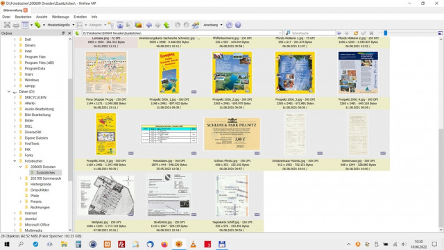

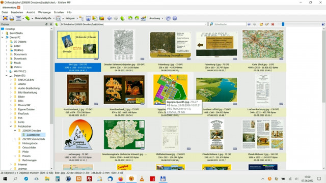

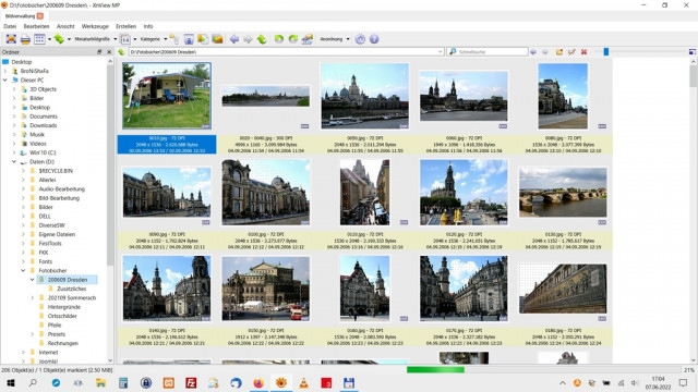

okay,werds versuchen: es gibt ein Verzeichnis "200609 Dresden" mit 206 Bildern und ein Unterverzeichnis "Zusätzliches" mit 28 Bilder (siehe Clipboard 1.jpg). Klickt man jetzt auf das Verzeichnis "Zusätzliches" so werden korrekt die 28 Bilder angezeigt. Jetzt auf das übergeordnete Verzeichnis "200906 Dresden" geklickt erscheinen zunächst die gespeicherten 206 Bilder (siehe Clipboard 2.jpg), dann erscheint in der Statuszeile ein fortlaufender grüner Balken, und schließlich werden die Bilder aus dem Verzeichnis "Zusätzliches" VOR den Bildern des übergeordneten Verzeichnisses "200609 Dresden" eingereiht und angezeigt (siehe Clipboard 3.jpg). Die Anzahl der Bilder bleibt jedoch unverändert bei 206.helmut wrote: Mon Jun 06, 2022 8:47 pm Could you perhaps take a screen cast / screen video and post it here?

In your screenshot "Clipboard 3.jpg", we don't see images of ""Zusätzliches" in "200609 Dresden" folder?

Thank you, Bronimus, for your screenshots. I continue in English (and not in German) so that many people are able to read this and benefit.
I'm not quite sure but to me it looks as if you have a special sorting (or something like that) which forces to rearrange thumbnails after loading. Are you sure that files from the subfolder "Zusätzliches" are shown? What is your sort order? Could you perhaps provide your XnView configuration (file: "xnview.ini")?

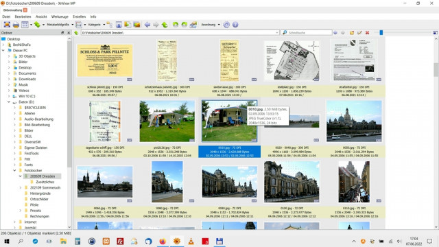

Clipboard 1.jpg is the upper part of the subfolder "Zusätzliches"
Now I add Clipboard 4.jpg which is the lower part of the subfolder and is to be seen on clipboard 3.jpg
