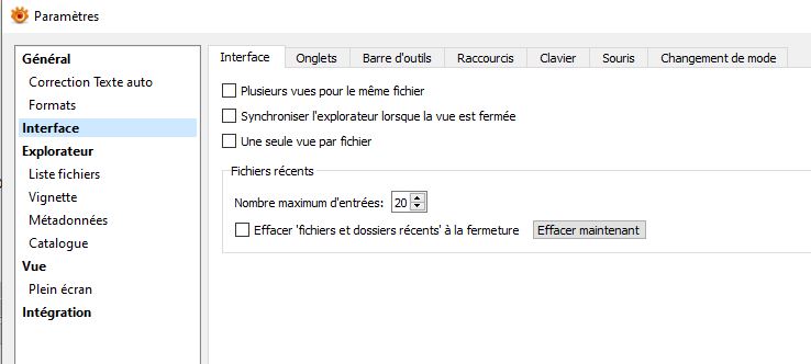

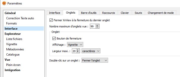

je ne reproduis pas. Qu'avez vous dans Parametres>Interface & Parametres>Interface-Onglets et avez vous Parametres>Vue>Divers-cache?
						Re: Problème lors des rotations en mode explorateur
Voilà ce que j'ai dans ces différents paramètres :
Parametres>Interface>Plusieurs vues pour le meme fichier?
Merci, cette option une fois cochée règle mon problème. Après rotation de la vignette, et double clique sur la photo, j'ouvre bien maintenant mon image en version tournée.
