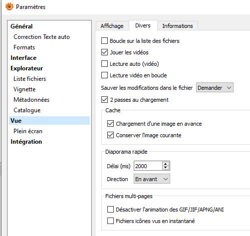

Re: Problème lors des rotations en mode explorateur
je ne reproduis pas. Qu'avez vous dans Parametres>Interface & Parametres>Interface-Onglets et avez vous Parametres>Vue>Divers-cache?

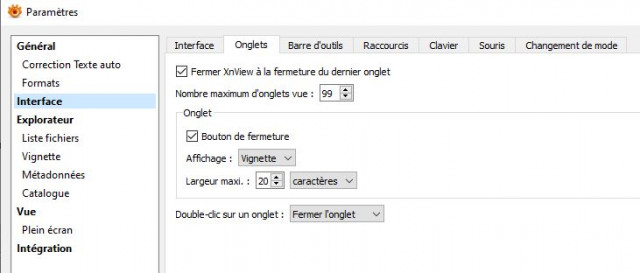

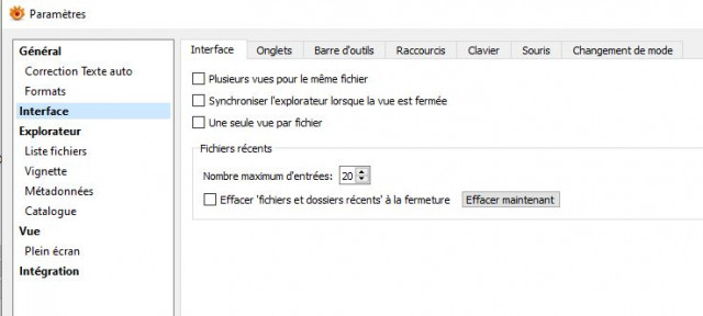

Voilà ce que j'ai dans ces différents paramètres :

- Posts: 48892
en desactivant les 2 options du cache, meme chose?

- Posts: 48892
Parametres>Interface>Plusieurs vues pour le meme fichier?
outriaz
- Posts: 11
- Joined: Sun Jan 15, 2012 7:00 pm
Merci, cette option une fois cochée règle mon problème. Après rotation de la vignette, et double clique sur la photo, j'ouvre bien maintenant mon image en version tournée.
