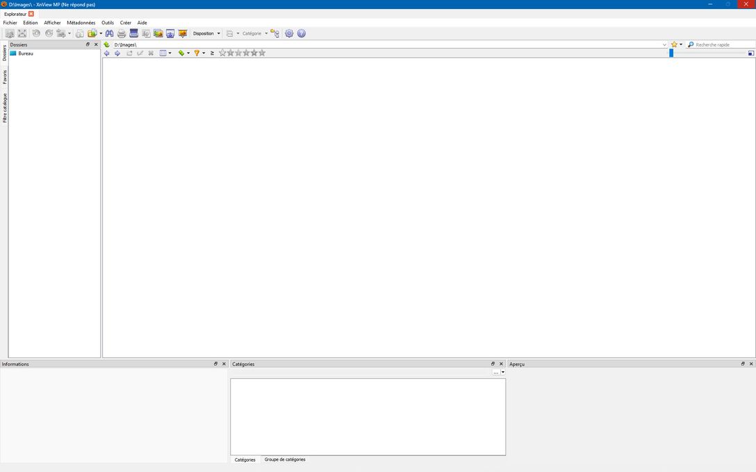

Sous Win11-64 XnView MP-64 s'ouvre et se fige, impossible de l'utiliser ni même de le fermer. Par contre la version d' XnView MP-32 fonctionne parfaitement. Ou se trouve le problème ? Utiliser la version 32 bits n'est pas la réponse que j’attends... Merci

La page s'ouvre et dès que l'on clic sur un dossier cela se fige et apparait "pas de réponse".

Renommer le fichier .ini dans roaming sans effet sur l'ouverture.
en pièce jointe capture écran de la fenêtre a l'ouverture.
Aucun problème sur XnViewMP 32 bits.
